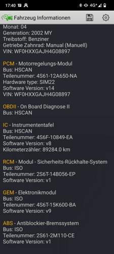

ich möchte eine FFB Nachrüsten da zwar die ZV vorhanden ist aber der Vorbesitzer keine FFB wollte. Meine Frage ist jetzt welche Methode könnt ihr mir empfehlen und welches Gerät. Ich habe schon mehrere Foren dur h gelesen diese sind aber auch auch schon5-6 Jahre alt. Ich weiß das es einmal über das GEM funktioniert, bei der Methode habe ich aber etwas Angst da ich mir das nicht kaputt machen möchte wenn man ihr mir Helfen könntet bei Frage bekomme ich das bestimmt hin. Es gibt aber noch die Methode mit den Motoren. Da hatte ich auch schon eine Idee weiß aber nicht ob wenn ich das Fahrzeug Manuell verriegelt ob diese Motoren dann mitziehen oder steif bleiben.

Dann kaufst du ein GEM für Fernbedienung und tauschts dein eingebautes aus, das ist besser als diese Nachrüst Dinger.
Ach okay wo bekomme ich den so eins Herr und muss ich dann nicht den Schlüssel umprogrammieren etc. Wie funktioniert das denn mit dem Modul Plug an Play tauschen? Und wie teuer ist das alles? Achso und danke für die Hilfe
Das GEM sollte so 20-30€ kosten, die günstigste Lösung da dann so eine Fernbedienung anlernen https://www.ebay.de/itm/393843606986?...

Okay, wo bekomme ich den so ein GEM her bzw wie sieht das Ding aus ist das das mit den 5 Steckern drinnen?
Die mit 5 Steckern sollten funktionieren, habe aber auch schon welche mit 3 Steckern gesehen, vielleicht schreibt ja noch jemand hier und kann mit Tipps bezüglich des GEM´s weiter helfen.
Hab ich gerade nochmal versucht. Leider kein Piepen. Ich habe aber auch ein neues Radio. Kann es sein das es nicht auf die Lautsprecher übertragen wird oder kommt das Piepen vom GEM?
Hallo habe gerade herausgefunden das auf meinem Modul R/Con und Alarm Steht. Aber es piept einfach nichts egal was ich mache. Habt ihr eine Idee?
Mach die Zündung innerhalb von 6 Sekunden an und aus, ziehe den Schlüssel raus und drücke nacheinander mal alle 3 Tasten, wenn du Glück hast funktioniert das auch ohne Piepton. Es dauert 20-30 Sekunden bis die Fernbedienung dann funktioniert.
