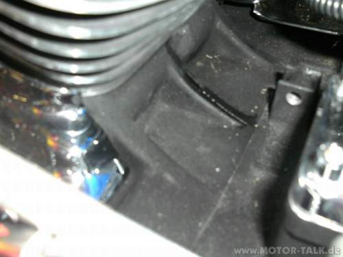

Nach Lackabplatzer am Rost, Rost im Tank, Rost am Rahmen nun auch noch Ölverlust im Bereich der Zylinderdichtungen, vor allem am Hinterrand hinterer Zylinder aber in leichter Form auch vorne. Scheint ein Montagsmoped zu sein.
Oder bin ich zu blöd die Bilder richtig zu interpretieren??? Eigentlich habe ich keinen Bock mehr auf das Gefährt, leider....

Ich fass es nicht. Soeben habe ich beim zoomen der Bilder entdeckt, dass das weiße Zeugs auf dem Foto, welches zwischen den beiden Motorhälften (Unterrand Zylinder) zu sehen ist, irgendeine Dichtmasse sein muss. Sieht aus wie Silikon. Da hat doch tatsächllich jemand im Werk oder wo auch immer versucht ein Leck anzudichten. Und genau da läuft das Öl nun raus.

Bevor Du hier weiter rumtönst, beschaff Dir einfach mal ein Servicemanual!
Das Zusammensetzen der Motorgehäusehälften geschieht gemäß Servicemanual unter Anwendung von "High-Performance Sealant, Gray", PN 99650-02.
Da hat niemand "im Werk oder wo auch immer versucht, ein Leck abzudichten"!
Das ist ein ganz normaler Vorgang beim Zusammenbau von Motorgehäusen.

Aber warum ist das Zeug auf den jeweiligen zu verbindenden Komponenten draufgeschmiert und nicht dazwischen, wo es hingehört und abdichten soll ? Passt die abgedichtete Stelle nicht perfekt zum Ort des stärksten Ölaustritts?

Die Silkonabdichtung ist schon ok so, in der Montage wird das Silikon auf die Gehäusehälften aufgetragen und dann aneinader gefügt und verschraubt. Dabei quilt natürlich Silikon nach innen und aussen. Das ist soweit ok.
Deine Lekage kann natürlich on einer Porösität des Gusses kommen, aber ich denke das es eher Montageöl oder Fett ist. Richtiger Ölverlusst sieht anders aus, ich denke das was du hast ist so trocken, dass nichtmal ein Tempo daran kleben bleibt.
Geh zum Dealer und zeig ihm das, lass es dokumentieren und gut ist. Wenn du ihm aber all deine Probleme erzählst wundere dich net wenn er sich auf stur stellt...

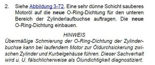

Anbei noch ein Bild aus dem 2013 Service Manual zum Thema Ölverlust der Zylinderfüsse.

Nun nimm erst einmal etwas Bremsenreiniger oder Waschbenzin und entfette den lokalisierten Bereich!
Dann drehe ein paar Runden und schaue, ob es dort überhaupt noch wuchtig nachölt!

Ich verstehe den TE Starter schon. Wenn ich mir eine neue Harley kaufen würde könnte ich den abgeplatzten Lack am Tank und die Rostgeschichte noch akzeptieren aber bei Ölspuren am Motor hört sich der Spaß auf. Besonders der obere Bereich der Gehäusehälften sieht nicht nach herausquellender Dichtmassee aus.
Folge dem Rat von Princeton entfernte und reinige alles dann Fahren und Beobachten. Wenn es sich um überschüssiges Montageöl bei den Fußdichtungen handelt muss es ja mal weniger werden bzw.aufhören.
Falls nicht dann ab zum Händler damit. Wenn du unter deiner neuen Harley "herumkriechst" um Fehler zu entdecken gebe ich dir vollkommen Recht ,denn wenn du dein Bike mal verkaufen willst werden das manche potentielle Käufer auch machen.
Der "obere Bereich" der Gehäusehälfeten kann nicht nach "herausquellender Dichtmasse" aussehen, weil da ganz schlicht u. einfach keine verwendet wird. Dichtmasse wird zwischen den Kurbelgehäusehälften verwendet, also an der senkrechten Naht, nicht aber zwischen Zylinderfuß und den beiden Kurbelgehäusehälften.
Wo also sollte da Dichtmasse austreten?
Der sichtbare, leichte Ölfilm tritt eindeutig am Zylinderfuß aus. Die möglichen Gründe hierfür (in erster Linie Öl aus dem dem Montageprozess beim Einsetzen des dichtenden O-Ringes) sind bereits mehrfach genannt worden, ebenso wie die Abhilfe daggn.

Auf dem Foto sieht der "obere"Bereich der Gehäusehälften (genau den meine ich) nach verschmierter Dichtmasse aus.
Das die Stelle wo ein wenig Öl austritt der Zylinderfuß ist weiß ich auch.

Ich habe mir zwischenzeitlich mehrere fabrikneue Dynas angeschaut. Bei keiner war das Dichtmittel am oberen Ende der Gehäusehälften (Übergang Zylinderfuß) "verschmiert", wie bei einer schlecht angebrachten Silikonfuge, sondern es waren maximal winzige Tropfen zu sehen oder gar nichts. Kann natürlich sein, dass die bei meinem Motor zufällig zu viel Dichtmasse aufgetragen wurde und dann halt verschmiert wurde.
Sicher ist allerdings, dass an keiner Stelle mehr Öl austritt, als neben dieser Verschmierung des Dichtmittels.
Uli hat zurecht angemerkt (anderer Fred indem es um die "Roststraße" geht), dass auch zwischen Motorgehäuse und Lifterblock Öl zu sehen ist. Dieser Fleck ist oberhalb des Niveaus des Zylinderfußes und tritt somit nicht im Bereich Zylinderfußdichtung aus. Seit wann läuft Öl nach oben? Irgendwas ist faul.
Vermutung: Nach Zusammenfügen der Gehäusehälften fiel auf, dass am oberen Ende die Hälften nicht perfekt zusammengefügt sind (Gussfehler, Fräsfehler, o.ä.). Dann hat einer einfach in den Dichtmassetopf gefasst und mit dem Finger die Stelle verschmiert. Man muss sich klar machen, dass der Kleber maschinell aufgetragen wird. Warum soll da ausgerechnet bei diesem Motor so ein heftiger Dichtmittelüberschuss aufgetreten sein und bei den 5 anderen Dynas, die ich angeschaut habe nicht?
Sobald die Werkstatt den "Befund" aufgenommen hat, werde ich dieses verschmierte Dichtmittel entfernen, dann sieht man was Sache ist.
