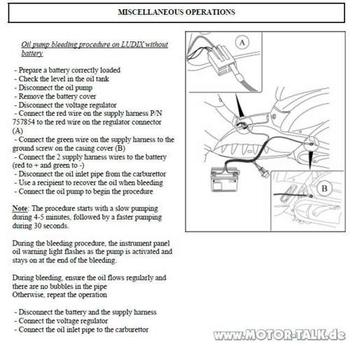

Der C-Tech ist doch das Vergasermodell und hat keine mechanisch angetriebene Ölpumpe, wie es bei vielen (älteren) Peugeot Zweitaktern immer der Fall war? 🙄
Edit: Welche Eingangsgrößen werden zur Steuerung der elektrischen Ölpumpe dann sinnvollerweise benutzt? Das Drehzahlsignal ist ja in der CDI vorhanden, aber wie sieht's mit einem Lastsignal aus. Diese beiden Parameter benutzt schließlich auch eine mechanische Ölpumpe, da wird die elektrische Variante doch nicht primitiver arbeiten.
Nachtrag: Hab ne Anleitung zur Entlüftung der Ölpumpe gefunden (s. Anhang). Ist zwar für den Ludix und in Englisch, sollte aber verständlich sein. Demnach ist das Blinken ein Zeichen dafür, daß der Entlüftungsvorgang noch nicht abgeschlossen ist.
Oelpumpe-entlueften

Habe eine neue Grundplatte der Zündung verbaut und alles funktioniert wieder!
Aber ein Problem gibt es immer noch. Die STOP Lampe blinkt immer noch!
Weiß jemand unter welchen Umständen diese leuchtet?
Das ist die Ölstandswarnlampe,ist mir ein Rätsel warum da STOP drauf steht und was die sich dabei gedacht haben.

Laut Schaltplan wird die Funzel vom Ölpumpensteuergerät versorgt und ist danach mit dem Ölstandsgeber verbunden ,schaltet dieser auf Masse (also leer) dann geht die Leuchte an.
Warum die allerdings so penetrant blinkt ,ich denke das soll den Warneffekt erhöhen.
