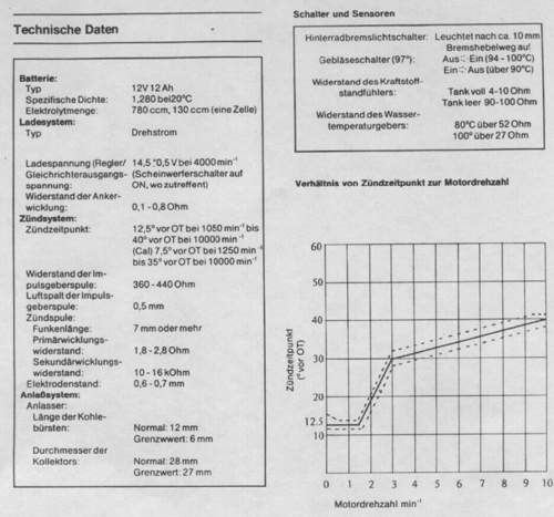

@jason müsste im whb drin gestanden haben. Wenn ich nachher am großen PC bin, schaue ich da mal rein und Poste die Seite, wenn ich sie finde.
Forster
Forster
Hm, warum mein letzter Post doppelt ist, weiß wohl auch nur der Server.
So, nun das versprochene Bild. Vielleicht hilft es ja ;-)
Zuendzeitpunkt

Hallo Forster,
es hilft in der Tat. 😉
Ich habe mal ein wenig recherchiert und mit ein wenig Glück gibt's sogar eine noch einfachere Möglichkeit, sich eine preiswerte CDI zu basteln. Anliegende Grafik zeigt die Zündkurve einer DC-CDI aus China für GY6 4-Takt Motoren. Diese Einzylinder-Motoren sind konstruktiv bei unterschiedlichem Hubraum (125-250ccm) absolut identisch und in der ungedrosselten Version für Drehzahlen bis 10.000 rpm ausgelegt. Wie wir ja nun wissen, ist bei unseren Vierzylinder-Kawas je eine Zündspule für zwei Zylinder (1+4 und 2+3) zuständig. Gleiches gilt für die Pick-Up Spulen, von denen bekanntlich zwei vorhanden sind.
Es sollte also einfach möglich sein, mittels zweier GY6 CDI's (Spannungsversorgung parallel, Eingänge für die Pick-Up Spulen so wie die Ausgänge zu den Zündspulen separat) eine Kawa-CDI zu ersetzen. Einzige Unwägbarkeit wäre, ob die Leistungsstufen dieser CDI's für den Betrieb der Doppel-Zündspulen in den Kawas ausreichend dimensioniert sind. Das lässt sich aber experimentell leicht ermitteln - und falls die Ausgangsleistung nicht ausreichen sollte, kann man z.B. einen NMOS Leistungstransistor als "Booster" 'dran hängen.
Bei der Auswertung bzw. dem Vergleich der Zünddiagramme ist der wesentlichste Punkt die Frühzündungsverstellung zwischen 2000 und 4000 rpm, welche annähernd identisch verläuft. Der leichte Anstieg um weitere 10 Grad in Richtung "früh" bei der Original-CDI bringt zwar einen minimalen (theoretischen) Leistungsvorteil gegenüber der GY6 CDI, aber in weit sich das überhaupt in der Praxis auswirkt, käme auf einen praktischen Versuch an.
Wenn's funktioniert, hätte man die Möglichkeit, für wirklich wenig Geld - die China CDI's gibts bei kostenlosem Versand direkt aus China für unter 10 USD das Stück, d.h. für ca. 18 EUR hätte man zumindest eine Notfall-Lösung bzw. einen "Plan B", um eine Kawa mit defekter original CDI wieder an's Laufen zu bekommen.
Ich werd' mal zwei von den besagten CDI's ordern und das Konzept ausprobieren. Versuch macht klug..
Danke nochmals für's Diagramm!
