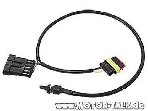

Moinsen,
so, kurzer Stand der Dinge. Die alten Pötte sind runter (war schon nen Akt). Soundswitch ist montiert und die Elektronik ebenfalls verbaut. Morgen werden die Kats eingeschweißt und die neuen Pötte montiert. Freitag ist dann der Rest der Veranstaltung dran.
Jetzt bräuchte ich aber trotzdem noch einmal einen Tipp von euch.
Beim Valve-Killer-Switch lag keine Montageanleitung dabei und gibt es wohl auch nicht. Nun habe ich mal nen Auge in das Bike geschmissen und gesehen, dass der Motor für die original HD Klappe scheinbar nen riesen Teil ist. Und vorne zum Motorblock hin, so knapp unterhalb des Getriebedeckels, ist dann auch ein Kabelanschluss zu sehen. Der Stecker könnte passen. Ist dat das Dingen wo ich ran muss, oder liege ich völlig falsch?
LG Carsten
Ist das der Valve Killer Switch von J&H? Oder meinst Du den Sound Switch der die Klappen im Endtöpfe bedient?
Den Soundswitch habe ich, wie wohl alle andere auch, bereits an der Hupe montiert.
Ist der Valve-Killer-Switch von J&H, der die original HD Klappe steuert.
LG Carsten

Ich kenne den Switch von Jekill jetzt auch nicht, wieviel Stecker hat er denn, einen oder zwei? Es müssen ja zwei Dinge passieren, erstens die Original HD Klappe in die Stellung Dauerauf gebracht werden, gleichzeitig eine Fehlermeldung des Motormanagements vermieden werden. Dazu gibt es einmal einen Stecker mit Widerstand um dem Motormanagement vorzugaukeln alles ok, sowie einen Blindstecker für den Servo-Motor, dieser muss dann mech. Offen verriegelt werden. Ich hatte, bevor ich die Jekill Krümmer hatte, diesen mit einem kleinen Blech offen verriegelt. Da ich ein anderes Motorsteuergerät habe, ist auch der Trickstecker komplett entfallen.

Habe euch mal ein Bild vom Valve-Killer-Switch angehängt. Der scheint alles zu machen. Klappe auf, Motormanagement verklappsen und bei Bedarf anders herum.
Denke ma, dass der da nur an den original HD Klappenmotor passen kann. Stecker da raus und den VKS dazwischen. Scheint mir deswegen logisch, weil das Set aus der Trickbox (Danke für den Link!) auch aus einem Steckerpropfen (für den Stellmotor) und einem Vorgaukelstecker besteht, der dann wohl an das offene Kabelende gesteckt wird.
Nur gibt es in dieser Variante leider bei Bedarf kein zurück. Das geht nur mit "Bedarfsschalter". Einen Adapter mit diesem Schalter gibt es ja wohl auch in der Trickbox für 75 Teuronen.
Schaue mir morgen noch einmal den Stecker, den Motor und die Belegung an. Denke aber, dass das der sein muss.
LG Carsten

Man braucht ja eigentlich nur noch eine Klappe im System. Die bei JH kannst du selbst beeinflussen. Die bei HD nicht. Es sei denn..... du hast den VKS oder halt den "Brückenstecker".
HD Klappe außer Betrieb nehmen ist aber durch die Rennleitung verboten und wenn mechanisch gesperrt und Brückenstecker drin, dann gibt es halt mal keinen fixen Weg zurück.
LG Carsten
Die EG Betriebserlaubnis der Jekill wurde ohne die Originale HD Klappe erteilt... Ruf mal bei Jekill in Kaltenhausen-Eisenheim an und lass dir das genau erklären...
