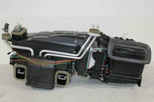

bei dem Fehlerbild tippe ich ganz stark auf Unterdruckleitung...
an den Klimakasten gehen zig davon dran, alle Stellglieder sind per Unterdruck angesteuert
Unterdruck wird durch den laufenden Motor "produziert"... fang da mal an zu suchen 😉
so sieht das normalerweise aus,
je nach Ausstattung entsprechend weniger oder mehr Unterdruckleitungen
denke das wird im w211er nicht anders sein, als in den vorhergehenden Modellen (?)
Heizungskasten Unterdruck
Der 211er hat elektrische Stellmotoren.
