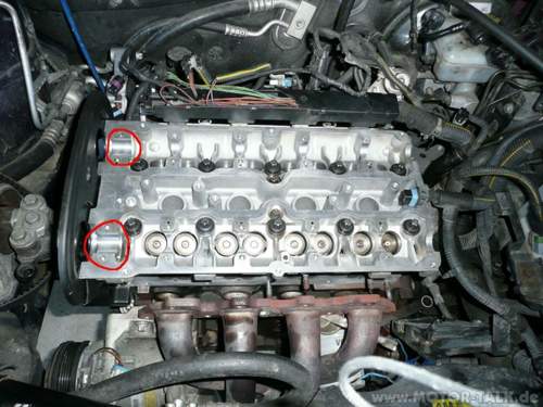

Das Geräusch hört auf, wenn der Motor an Drehzahl gewinnt. Tourt der Motor wieder ab, kommt es nicht sofort zurück, sondern erst ne halbe Sekunde später. Ich schließe somit einen Lagerschaden des Nockenwellengleitlagers (da wo die großen Räder dran befestigt sind) aus. Die würden eher schabende bzw. klackernde Geräusche verursachen und diese dann ständig, auch bei zunehmender Drehzahl.

wenn das Gleitlager hin ist, brauchst nen neuen Zylinderkopf und neue Nockenwellen. Das Lager ist nicht erneuerbar, da (wie auf meinem Bild gekennzeichnet) Bestandteil des Zylinderkopfes. Das Geräusch kommt nicht von diesem Lager.
Hmm also eine schlechte Schmierung ist ausgeschlossen? Werde mal heute an der Plastikverkleidung etwas rumrütteln beim Zahnriemen. Vielleicht ist es wirklich das Standardgeräusch welches sich an der Verkleidung deutlich verstärkt.
