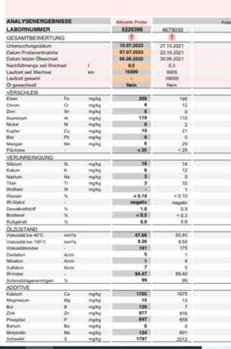

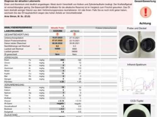

@musty schrieb am 14. Juli 2023 um 18:21:35 Uhr:
Hier die Aktuelle Analyse
Bekommen wir es bitte noch in scharf.. :-)
Überhaupt nicht böse gemeint, mich interessiert die Ölanalyse auch. Leider kann ich im Anhang keine Ölanalyse sehen. 🙂
Ich kann auch kein Bild sehen :-)
Ach Leute, es tut mir echt Leid, irgendwie funktioniert das nicht......ich gib aber mein bestes......versuche erneut mal

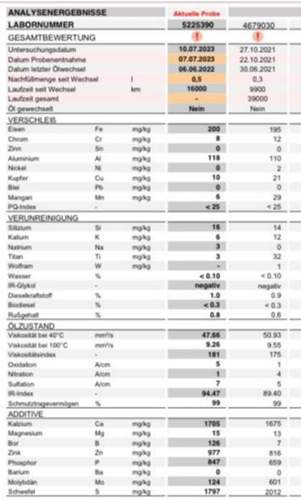

so jetzt noch mal der Versuch die Analyse zu plazieren.
Wie gesagt, die linken Werte sind die mit Mobiel1 und die rechten mit Castrol
