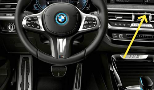

Ich denke, schalten Sie alle Sicherheitssysteme aus, indem Sie diese Taste einige Sekunden lang gedrückt halten.
Alloff
Themenstarteram 7. Oktober 2022 um 7:20
Wenn dann der Notbremsassistent dadurch auch deaktiviert ist wäre das eine einfache Lösung. Darauf könnte BMW dann aber auch in der Anleitung darauf hinweisen.
Gibt es einen solchen Knopf auch im i4? Kann mich nicht erinnern so was gelesen zu haben...
Nein, einen physikalischen Knopf dafür gibt es nicht mehr. Lässt sich wohl über das Slide-Down-Menü im Display erreichen.

@katzenauge68 schrieb am 7. Oktober 2022 um 09:10:01 Uhr:
Und der Parkassisten hat dauernd genervt. Was kann ich in den Einstellungen anpassen, damit das nicht wieder auftritt. Ich finde dazu nichts in der Anleitung. Hat jemand Tips?
Wenn der Parkassistent anspringt sollte es ausreichen ihn mit einem Druck auf seine Taste in der Mittelkonsole auszuschalten. Er sollte aus bleiben.
