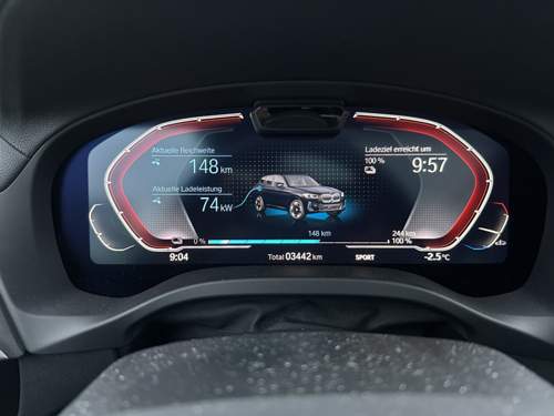

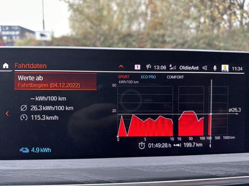

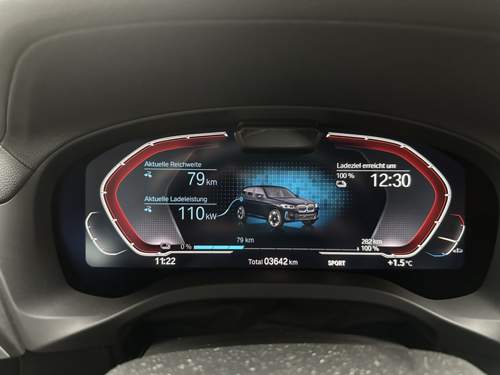

Irgendwie ist der IX3 einfach wie die EE nur im Sommer gut und sinnvoll nutzbar. Aktuell bin ich auf einem Trip von knappen 1175 km. Alle 200 KM Laden. Alle 200 KM ca 25 - 27 EUR. Tempomat 137 KM/h.
Verbrauch ca 28 KW im Durchschnitt. Aktuell stehe ich wieder beim Laden am HPC um auf 80% zu laden. Max Reichweite angegeben 244 KM.
In der Stadt oder im Umland macht er Spaß, auf der Strecke ist er der Horror für mich. Das Laden unterwegs macht kein Spaß. An den Raststätten muss man zum Teil warten bis was frei wird, oder kämpft mit nicht funktionierenden Ladern, oder mit Ladern die abbrechen so das man nicht mal weg kann.
Wenn es fürs Pendeln passt ist es toll. Aber für die längere Reise ist das für mich kein Auto. Es ist mit zu vielen Zwängen versehen. Und nein ich finde es auch nicht entschleunigend ständig irgendwo in der Kälte rumzustehen.
Aber interessant ist der Trip auch um zu sehen es in den verschiedenen Ländern läuft. Von Österreich, Deutschland, Holland bis England.

Sicher sind es immer persönliche Erfahrungen. Ich denke davon lebt das Forum. Von ehrlichen der Realität entsprechenden Berichten. Nun bei 1.5 Grad plus bin ich schon wieder bei 282 Max Reichweite.
Jeder mag es für sich anders empfinden, für mich sind alle 2 Stunden Zwangspause einfach nichts Reisetaugliches. Ständig Max 137 KM/h, immer bis auf 50 KM Restreichweite runterfahren und hoffen dass ein Charger frei ist, das ist für mich nicht das was ich unter entspannten Reisen verstehe.
Aber jeder ist anders, und bei den derzeitigen Preisen und der politischen Situation muss jeder für sich die Situation bewerten.
Anbei wieder Bilder von Heute, mit aktuellem Verbrauch. Bin schon auf die kommenden Kilometer gespannt. Nun kommt NL mit Max 100 KM/h Tageszeit Tempolimit.

Oli, Deine Verbrauchswerte hast Du im Sport-Modus erzielt: da finde ich sie wirklich nicht schlecht. Versuch‘s mal mit ECO pro, das sollte besser werden ohne große Komfort-/Geschwindigkeitsbegrenzung-Einbußen.
Ansonsten gebe ich Dir recht: Für Dein Fahrprofil/Anforderungen ist ein BEV das falsche Auto, nimm Mopperles Rat an und verkauf mit Gewinn.
Im Sportmodus unterwegs und sich über Reichweite beschweren.
Made my Sunday.
Warum so giftig? Es sind doch nur meine Erfahrungswerte die ich hier teile. Wenn jemand anders das als gut empfindet ist es doch ok. ECO Pro hat für mein Empfinden das sich das Auto wie gedrosselt fährt. Auch finde ich weniger Heiz / Kühlleistung nicht prickelnd. Und ich würde auch mir keinen M5 kaufen um im ECO pro Mode so wenig wie möglich zu verbrauchen.
Wenn man das Ziel hat sowenig wie möglich zu verbrauchen dann fährt man ganz anders. Rechte Spur und ganz behutsam. Wenn man jedoch KM machen muss hat man andere Präferenzen. Es geht doch nicht ums schlecht machen. Das sind Verbräuche und reale Werte bei Max 137 KM/h. Das ist weder gerast noch Vollgas. Da wurde ich ständig mit wesentlich höherer Geschwindigkeit überholt.
Aber was soll’s, schneller fahren würde nur noch mehr Verbrauch bedeuten. Ich benutzte das Auto als Transport und Fortbewegungsmittel und berichte nur meine realen Erfahrungen.
