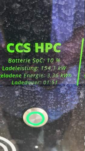

154,1kW bei 10 Grad Außentemperatur. Start mit 5% Restakku.
Akku habe ich 10 Minuten vor Ankunft heizen lassen, bis zur Säule knapp 100km Tempo 140 gefahren.
War ne längere Pause mit Essen und co., nach 61 Minuten war der Akku voll und die Family noch mit Futterei beschäftigt :-/
