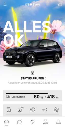

Das überrascht mich - und freut mich - jetzt doch.
Siehe Foto.
Screenshot-20230625-102217-my-bmw
Kann man sich drüber freuen, ja. Aber in der Praxis gehts dann ganz schnell wieder runter, da er den Durchschnittsverbrauch der letzten Fahrt zu Grunde legt. Wenn man den Dicken mit einem Schnitt von z.Bsp. 14 kWh abstellt, kommt so was bei raus.

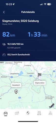

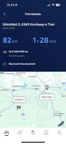

Nehmen wir mal meine Fahrten etwas weiter oben.
Eine gering unterschiedliche Durchschnittsgeschwindigkeit und im Vergleich „mehr bergauf“. Wobei man eher von Hügeln sprechen muss. Wie kommt eine derartig grosse Differenz zustande?
By the way … hätte ich nach der Hinfahrt vollgeladen hätte ich auch eine Fabelanzeige vorweisen können.
Ein paar Fahrten später sieht die Welt dann doch wieder anders aus.

@HaraldBra schrieb am 25. Juni 2023 um 16:54:59 Uhr:
Wie schon erwähnt erfährst du einfach im BEV lediglich die physikalische Realität präziser, mehr ist das nicht.
Beim Verbrenner gehen so Schwankungen im generell hohen Energieeinsatz einfach unter.
