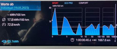

Anbei die Verbrauchsdaten nach der Südtirol – Reise (Rheinland-Pfalz, Frankreich, Schweiz und zurück). Auto mit 2 Personen und viel Gepäck beladen auf Ganzjahresreifen (All Season Contact Mischbereifung auf den 20 Zoll Originalfelgen). Verbrauch liegt deutlich unter WLTP! Gesamtkosten 100 € und beachtlich: Rekuperation von fast 370 km. Ich bin mit diesem Ergebnis mehr als zufrieden.

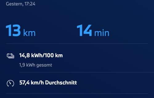

Hi. Das ist erstaunlich. Ich frage mich warum ich bei kurzstrecken bei gleichen klimatischen Bedingungen nicht annähernd an diese Reichweiten rankomme... Aber ich muss wohl endlich mal ne richtige weite Fahrt machen
Also bei den Kurzstrecken habe ich eher einen kleineren Verbrauch, eher so zwischen 14 und 16 kWh. Z.B. gestern Fahrt von der Arbeit nach hause, ca. Hälfte Stadt, Hälfte Landstraße, fließender Verkehr, Klima auf 22 bei 26° Außentemperatur, adaptive Rekuperation, EcoPro ca. 15 kWh/100km
(Bei mir scheint EcoPro viel auszumachen. Am Anfang hatte ich Comfort, da waren es über 20…)
.jpg
@O.S.
13km ist schon eine Strecke, wo sich der Verbrauch dann einpendelt, weil Klima/Heizung wieder die Leistung reduzieren können.
Bei 5km sieht es anders aus.

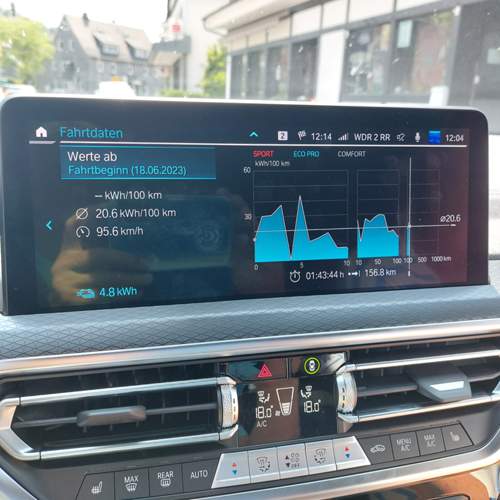

So, habe gerade meine erste etwas längere Tour von Ratingen ins Sauerland hinter mich gebracht. Rahmenbedingungen: 25 Grad, Eco Pro, Klima auf 18 Grad. Bei freier Fahrt Tempomat auf 145, ansonsten Geschwindigkeitslimit plus 10 in der Stadt und plus 15 außerhalb.
Verbrauch mit 20,6 kwh besser als gedacht. Da ich immerhin 620 Höhenmeter zu überwinden hatte, lag meine Schätzung bei 22kwh. Gut, durchs Ruhrgebiet ist laufend 100 oder 120km/h angesagt, dazu diverse Baustellen. Die Etappe von Kreuz Werl bis Autobahnende bergauf mit überwiegend 145 km/h hat natürlich einiges an Strom verbraucht, dennoch hat mich der Trip bei gleicher Fahrweise im Vergleich zum X3 M40i ca 11€ vs 25€ gekostet. Damit bin ich sehr zufrieden und schon gespannt, wie der Vergleich im Winter aussieht.
