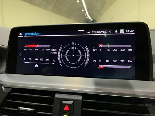

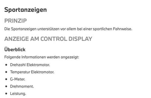

Kann jemand, der demnächst in der Kälte unterwegs ist, einen Blick auf Sportanzeigen werfen? Dort steht eine Kühlmittel-Temperatur, die Skala geht aber auf 200°, kann mir irgendwie nicht vorstellen, dass sie den Akku soweit „kochen“ lassen würden. Allerdings als Icon dadrunter steht tatsächlich ein Elektromotor!
Was auch immer der Wert zeigt, wäre mal interessant, diesen zu beobachten und zu schauen, ob es mit Ladegeschwindigkeit korreliert.

Hier noch meine Sportanzeige. Ca. Mit 115 km Restkilometer hochgefahren und mit 75 Restweite wieder zu Hause angekommen (ein Weg 20 Km was heisst 40 km Total und Verbrauch lediglich 30 km). Die Rekuperation passt!

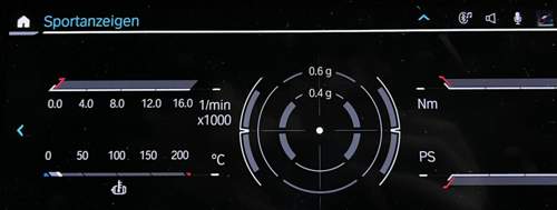

Aha, es bewegt sich doch 🙂 In meinem Bild steht er schon seit einer Weile bei Außentemperatur 11°. Bei Dir ist ja die Anzeige deutlich näher an 50° als bei mir. Welche Schlüsse man jetzt daraus ziehen kann, keine Ahnung. Aber zumindest irgendeine Indikation, weil sonst die t°-Anzeige im Kombiinstrument scheint sich ja nur bei absoluten Extremen zu bewegen.

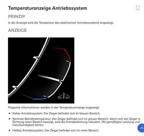

Meine Anzeige zeigt ca. 30 Grad an. Was der Unterschied der Temperatur in der Sportanzeige und der Motortemperatur rechts in der Tachoanzeige ist, würde mich auch interessieren (siehe Auszug aus dem Manual). Ist doch das selbe, oder? Ich denke die Sportanzeige musste irgendwie gefüllt werden 🙂

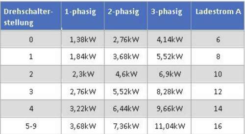

Bezüglich Ladeverluste bin ich bei meiner Wallbox (Einstellung 3 Phasen und mit 8 Amper ca. 5.5 kW siehe dazu Bild) auf ca. 11% gekommen. Hier wurden ca. 50 kW aus dem kalten Zustand (ca. 3 Grad Aussentemperatur) geladen. Dabei habe ich der im BMW angegebene Wert mit dem Zähler im Haus verglichen…… alles ohne Gewähr
Temperatur
Sportanzeige
Tabelle
Das Problem an der myBMW-App ist, dass Ladeverluste nicht korrekt erfasst werden, sondern nur die aus Sicht des Autos aufgenommene Energiemenge. Ich war über die Feiertage unterwegs und habe außer Haus mit reduzierter Leistung von 1,4 kW an der Schukosteckdose geladen. Beim Anstecken war der Akkustand 10%, geladen habe ich bis 100%. Bei meinem i3 wären das von Akkukapazität eigentlich 40 kWh*90% gleich 36 kWh. Laut myBMW-App wurden aber knapp 45 kWh geladen, die selbst bei 0 bis 100% gar nicht in den Akku passen würden. Da man während der Ladung knapp 250 W Bereitschaftsverluste für das laufende System des Autos hat, sind in der angezeigten Energiemenge also auch die während des Ladens auftretenden Bereitschaftsverluste enthalten. Bei Ladung an meiner 11 kW Wallbox zeigt mein MID-Zähler die gleichen Werte wie die myBMW-App an, nur dass die myBMW-App immer aufrundet und zwar nicht kaufmännisch, sondern immer, also 12,1 kWh sind 13 kWh.
