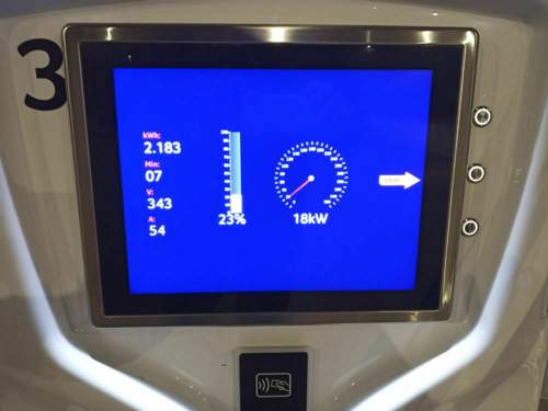

Bin in Schladming Skifahren und wollte gestern Abend an einer 50kW laden. Alles war kalt (Luft -1,5°C) und er hat bei 28% lediglich mit 18kW geladen. Erst nach ca. 10min ist er hochgefahren auf 48kW.
Heute ähnlich: 80km Freiland gefahren, mit 41% bei 0°C zu einer 150kW Säule und er hat mit 18kW gestartet. Hat (gefühlt ewig) gedauert bis endlich die Ladeleistung hoch gefahren ist.
Das sollte mit Vorkonditionierung doch wesentlich besser laufen.

Sieht bei mir ähnlich aus. 18 kW nach 7 min sind irgendwie nicht der Brüller. Bis auf 90% stand ich dann eine Stunde.
Die Ladeweile erweist sich allerdings als bei weitem nicht so schlimm, wie ich sie mir vorgestellt hatte.
Bei einem zweiten Ladestopp entspricht die Ladeleistung dann eher den Erwartungen.
Grüße!

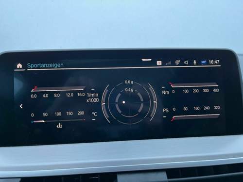

Ach, wie schade, dass ihr nicht die Temperatur unter Sportanzeigen angeschaut habt! 😉
Meine Beobachtungen der letzten Tage: beim Start steht die Anzeige irgendwo im ersten Viertel zwischen 0 und 50º, was ungefähr auch der Realität entspricht (der Wagen parkt in einer Garage). Dann geht die Temperatur ziemlich schnell, innerhalb weniger Minuten, auf ca. die Mitte, also ~25º.
Wenn der Wagen mehr "zu tun" hat – Stop & Go Verkehr, oder Bergauffahrt – dann geht die Temperatur fast an die 50º. Ganz voll habe ich sie noch nicht gekriegt, aber schon sehr, sehr nah – bis auf einen halben Millimeter, also wahrscheinlich den letzten Streifen nur noch (nicht auf dem angehängten Bild, ich hatte sie schon einen Ticken weiter). Flachland Fahrten oder Bergabfahrten mit 25kWh/100km und darunter bringen die Temperatur nicht über die Hälfte hinaus.
Mangels besserem Wissen, welche Temperatur dabei gemeint und gemessen wird (ich nehme an, die Kühlkreistemperatur, für alles andere geht sie mir zu schnell nach oben, es vergehen keine 5 Minuten, da klettert sie schon von 10º auf 25º), möchte ich es einfach weiter im Auge behalten. Speziell bei längeren Fahrten irgendwie 10-15 Minuten vor dem Lader könnte man versuchen, schneller zu fahren, oder etwas "sportlicher" beschleunigen und rekuperieren, und schauen, dass man die tº irgendwo nahe 50º bringt. Vielleicht muss man nicht mal soweit sein – als ich dann bergab fuhr, war die Anzeige wieder in der Mitte (~25º), aber an einem 50kW Lader hat er gleich vernünftig mit ~40kW geladen (dem Ladestand entsprechend).
Ein weiterer Gedanke: im ECO PRO ist der Wagen besonders effizient und versucht wahrscheinlich jegliche Wärme aus der Batterie für die Innenraum-Heizung zu gewinnen. Möglicherweise tut er das auch in anderen Modis, aber vielleicht nicht so extrem? An dieser Temperatur-Anzeige konnte ich allerdings keine gravierenden Unterschiede erkennen, lediglich der Verbrauch lässt sie steigen. 30kWh/100km und mehr und die tº geht schnell nach oben.
VORSICHT!: Entladung eines kalten Akkus mit hoher Stromstärke tut diesem nicht gut! Also gleich nach dem Einsteigen bei -20ºC Vollgas geben, um in 10 Minuten schnell laden zu können, ist wahrscheinlich nicht die beste Idee 😉 Vorheizen zur Abfahrt sollte in solchen Situationen helfen.
Schauen wir mal, vielleicht bringt es weitere Erkenntnisse, wenn wir es alle gemeinsam beobachten?
