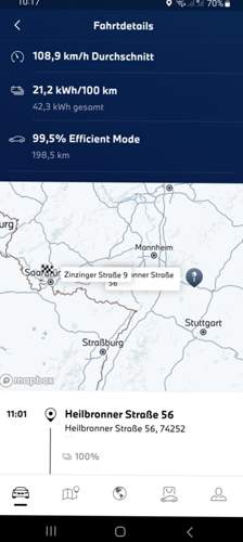

2 Personen
Gepäck
Hund
Max 150 kmh

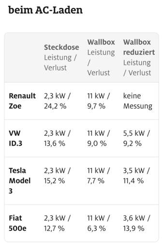

Hier eine Ladeverluststatistik des ADAC

@Pfalzmann: Die BMW App zeigt ziemlich genau die von der Wallbox bezogene Menge Strom. Die Ladeverluste entstehen erst beim Umwandeln im Auto von Wechselstrom in Gleichstrom. D.h. im Akku kommt leider nicht alles an. Laut dem aktuellen Test in AutoMotorSport hat der eDrive20 71kWh für eine komplette Ladung benötigt. Das wären dann knapp 9% Ladeverluste, allerdings bei 22kW Ladeleistung. Wegen der längeren Ladezeit bei 11kW dürften die Ladeverluste an der heimischen Wallbox noch etwas höher ausfallen.
@x5 france: Vermutlich war bei der Reise viel DC Anteil (HPC) dabei, hier muss im Auto nichts umgewandelt werden. Daher gibt es hier deutlich weniger Ladeverluste.
@x5 france
Ladeverluste bei Ladung an DC liegen in der Regel unter 3-4%. Hat also nichts mit den üblicherweise genannten Ladeverlusten zu tun.
@iX1eDrive20 schrieb am 1. Juni 2024 um 15:33:16 Uhr:
Danke für den Hinweis! Dass die Verluste hauptsächlich bei der Umwandlung im Auto entstehen, war mir bewusst. Allerdings war ich unbedacht davon ausgegangen, dass die BMW-App als "geladen" nur den Strom registriert, der im Akku tatsächlich ankommt. Vor diesem Hintergrund erschien mir die Differenz von 5,2 Prozent zwischen Zähler und BMW-App sehr plausibel. Wieder was gelernt.
