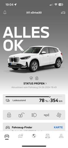

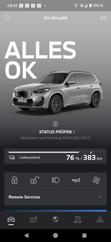

bei mir läuft es mittlerweile auch... Das wären - zugegeben überwiegend aktuell in der Stadt - dann über 450 km Reichweite.
Mittlerweile bin ich 5 kWh unter dem Höchstwert im Dezember. Und die Wallbox funktioniert auch endlich. Perfekt.
...da geht noch was
