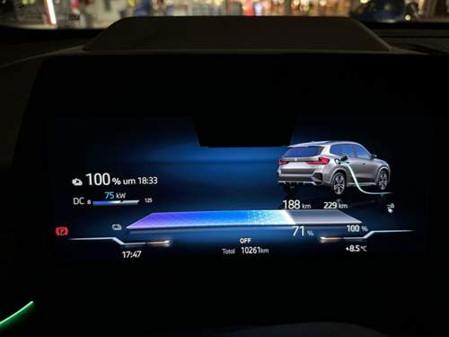

Ich war vor 2 Tagen mal mit dem Kobold auf der BAB unterwegs. Tempo 120 im Tempomat, draußen war ein recht „erfrischender“ Wind. War vermutlich auch viel Gegenwind dabei. Auf dem Bild gut zu sehen ist die Reichweite von 229km bei 100% Akkuladung. Hätte nicht gedacht, dass der Verbrauch so extrem Witterungsabhängig ist. Musste dementsprechend auf meiner 300km Pendelstrecke auch 2! Pausen machen. Bleibe dabei, als Stadtauto bzw. Nahbereich top, Fernstrecke aber nur mit erheblichen Einschränkungen. Bin zufrieden, dass ich für die Ferne immer noch einen Verbrenner habe.
Gut, bei 100% Ladung sollten knapp 300 km Reichweite möglich sein. Dann muss man aber an die 5%-Grenze fahren.
Ja, sollten. Siehst ja aber, dass meiner bei 100% nur 229km anzeigt.😉
Die Reichweite hat ja rechnerisch auch mit dem letzten Verbrauch zu tun ….

Richtig, und der war dank des beschriebenen Wetters absolut übel.

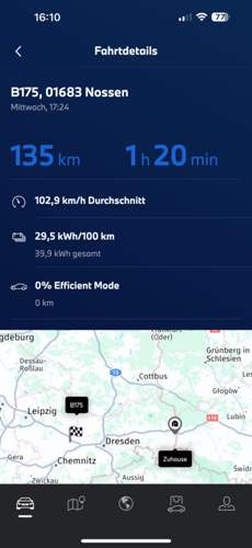

@Ohnry
Hast du auch einen Streckenverbrauch dazu?
Aber sicher doch😉

Ok, bin natürlich nicht mit langzeit-Erfahrungen gesegnet. 😉 Die Temperatur war jetzt aber nicht so richtig winterlich. Mein mich begleitender M340i war im "Bummelmodus" mit knapp 7 Litern dabei.😁 Für den war das eher langweilig. Der ist dann dafür in der Stadt wesentlich "trinkfreudiger".
