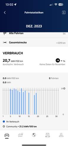

Guten Tag, viel kann ich nach gut 600 gefahrenen Kilometern nicht beitragen, deshalb sind meine Zahlen eher als "grober Anhalt" zu sehen, denn als "Verbrauchsmuster". Unser IX1 war ca. 300km im Autobahnbetrieb mit max. 110 kmh, ca 20 km urban, Rest Landstraße. Klimaanlage aus, Sitzheizung und Massagefunktion "an". Bereifung: Continental TS 760 245 45 19 Winterbereifung, Reifendruck rundum 2,6 bar ( ja, ich weiß, empfohlen sind 2,3 bar). Außentemperatur zwischen 1 und 5 Grad plus.
Noch eine Frage am Rande: wie stellt man das untere Akkulimit von 20% auf 10%? Ehrlich gesagt, nervt mich die zu frühe Warnung zum Aufladen.
Screenshot-20231219
Das ist doch ein super Wert. Vielleicht liegt es bei mir an der Klimaanlage, das mein Verbrauch höher ist. Ich war bei überwiegend Fahrten auf der Autobahn (ca. 2/3) bei 21,7 und bei ca. 1/3 Stadt bei ca. 20 kWh/100 km. Im Schnitt bei aktuell 20,7. Ich bin wirklich sehr vorausschauend gefahren. Autobahn 115 km/h. Finde ich schon etwas zu hoch.
@klaus40 wegen "zu hoch": 115 km/h als max oder im Durchschnitt auf der Autobahn?
Gut, ich könnte davon ausgehen, dass mein geringerer Verbrauch durch die längerer Autobahnfahrt mit Tempo 105-110kmh resultiert. Das war am Samstag , 16.12. Wenn ich mir die Grafik aber anschaue, war der Verbrauch einen Tag später über 70 km Landstraße mit doch schon kräftigen Höhenunterschieden (Eifel) noch geringer als der Autobahnverbrauch.
