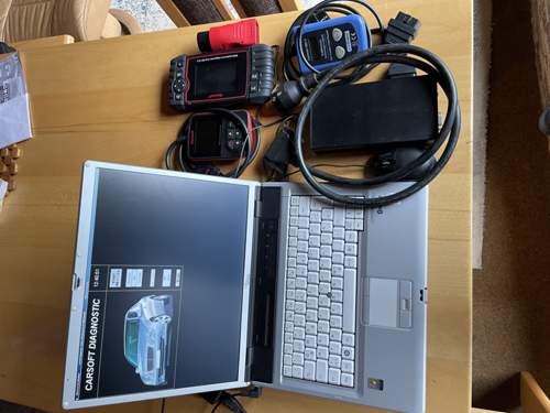

@Schraube 64
also wie beiliegendes Foto zeigt, kommt man grundsätzlich beim beim VorMopf zu
ABS/ASR und BAS.
Allerdings war das mit Carsoft 7.4.
Zum MB 1.0 kann ich nichts sagen.
Grüße waltgey

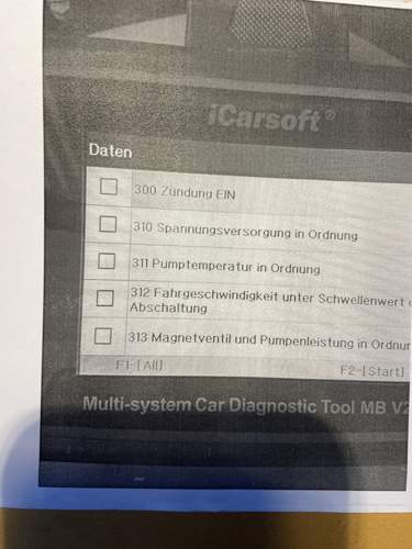

Moin, Danke!
In die Dachsteuerung komme ich z.B. auch rein. Ein Steuergerät Traktionssystem hingegen sucht iCarsoft gar nicht.
Es gibt nur das Steuergerät Transmission (Getriebe) - wenn man da tiefer rein schaut, sieht es sehr nach nur dem
aus was das Getriebe angeht - ABS-Sensor dort nur wegen der Tempo-Information für die Getriebesteuerung. Aber Magnetventile des ABS sind dort nicht.
Na ja ich mache jetzt das Update und schaue dann erneut.

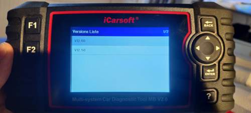

@Schraube 64
naja, was willst du hören.
Mit meiner Version iCarsoft MB V2.0 komme ich auch nicht nach ABS/ASR und BAS. (Ohne Update kam ich nicht mal in die Motorsteuerung)
Dürfte bei deiner V1.0 nicht viel anders sein.
Grüße waltgey

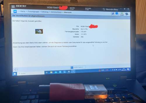

Hej, Google mal Xentry Passthru mit Openport 2.0!
