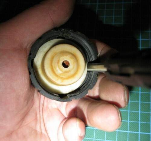

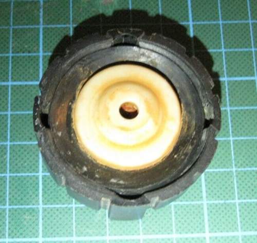

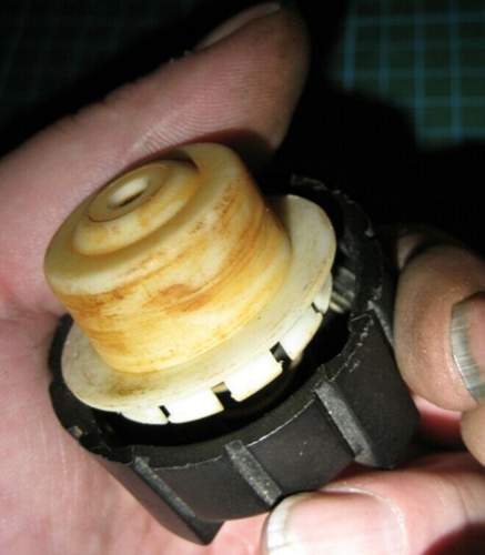

...hab aktuell auch so einen Kandidaten in der Kur.
der ehemalige fahrer des teils bemängelt schon ne weile genau die symtome mit temperatur tendentiell im roten bereich,abundan wasserspucken ...etc. umgebaut auf elektrische wasserpumpe undwasweissichnichtalles... also zuerst hab ich mal die reparaturanleitung angeschaut..oder das was sich bei denen so schimpft...da steht z.b. auf der Seite zum Kühlsystem gleich als erster Satz
Das Kühlsystem arbeitet als geschossenes System mit Ausgleichsbehälter
im Überdruckbereich bis 1 bar.Dies ermöglicht Temperaturen bis 115°C
das Erste was ich mir daraufhin angesehen habe war der Ausgleichsbehälter sowie den Deckel...Rostbrühe ! Deckel abgeschraubt und durch das mittige Behälterseitige Loch mal reingepustet... ist frei ! und genau das darf nicht sein !hab dann mal ne pumpe mit manometer angeschlossen...langsam gepumpt gehts so durch und schnell machts bei ca.0,5 bar voll auf und geht dann recht schnell wieder auf null 😠 deckel vom ersatzbehälter bzw dem schonmal ausgetauschten hält bis ca.0,6 bar und fällt langsamer ab...aber auch der sieht gammelig aus.hab dann mal den eh schrottigen mittels schraubendrehr aufgehebelt...gehen evtl ein oder zwei rastnasen defekt..sobald der deckel aber auf dem behälter sitzt kann der einsatz eh nicht mehr raus 😁
saubergemacht und er hält wieder bis ca. 0,9bar ! macht da auf und fällt nicht mehr ab...somit kann das wasser schonmal nicht mehr einfach rausdampfen und die kochtemperatur steigt wieder über 100°C 🙂 der grund des ganzen ist mbm die liderliche konstruktion des kühlerdeckels durch welche irgendwann mal kühlmittel verloren geht und wenn dann wie anscheinend sehr sehr oft einfach wasser nachgefüllt wird kommt der gammel,in form von rost-und kalkablagerungen im kühsystem dazu...die wasserpumpe mahlt das ganze dann puderfein und es setzt sich auf die dichtflächen welche dadurch natürlich noch schlechter werden. die bilder aus dem netz mit gebrauchten zylindern sprechen bände ! wie soll da das metall überaupt noch wärme ans wasser abgeben und dieses später an den kühler ? siehe angehängte Bilder 🙄
der formula hier spuckt schonmal nicht mehr und dem gammel gehe ich demnächst auf die harte tour mittels zitronensäurelösung an den kragen...damit hab ich auch schon verstopfte heizungskühler wieder freibekommen und wenn dabei etwas hopps geht war es eh nicht mehr zu retten😁😁
gruss : tom
