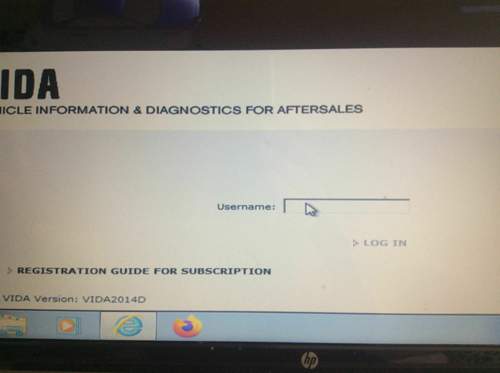

Also es scheitert bei mir immer noch an der Eingabe um in das Menü zu kommen.
Er lässt mich da nichts eintragen........
Zuerst komme ich auf das Bild mit Username.... und in dem Feld lässt sich nix eintragen.

Seit letzter Woche funktioniert bei mir nur mehr die 4. Admin oder 1 nicht..
Dein Screen sieht aber seltsam aus.. Normal sieht man da ein Bild auch von einem Volvo
Ich meine, es MUSS die 4 sein, schon wegen der Zuordnung der Region (Europa).
Ja, das ist schon auch dabei, hab nur den Ausschnitt fotografiert.
@Oldwood64 schrieb am 27. Juli 2020 um 09:04:25 Uhr:
Nein mit 4 hast gleich Europa aber einloggen ging mit Admin und 1 auch
