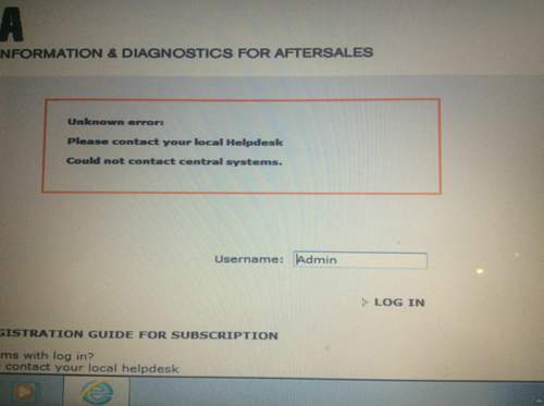

Und die nächste Hürde......
Jetzt kann ich zwar alles eingeben, aber habe trotzdem keinen Zugriff :(
Dd2f23a5-d8b5-4e73-b8d5-c42d511bda58
Versuch es mit 1 oder 4 oder das im Bild
Auch die gleiche Fehlermeldung
am 27. Juli 2020 um 10:00
... befürchte du musst das Ganze mit richtigem Patch noch mal neu installieren... vorher Festplatte und Registry putzen... mit Glück und dem hier kriegt man alles sauber... ;)
https://www.revouninstaller.com/de/
