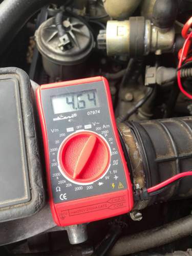

Ja ich weiß. Ich prüfe schon seit 2 Wochen nach und nach. So wie ich Zeit habe. Alles was Zündfunke betrifft ist okay und gemessen. Ich habe den link von BMW_Classic befolgt und die Ohm Zahl stimmt bei mir mal gar nicht an dem Drosselklappensteller. Ich bekomme am Montag einen vom Kumpel organisiert und werde den mal austauschen.
Bei geschlossener Drosselklappe sollten es 0 ergeben
So sieht es bei mir aus
@Wolli_1 schrieb am 3. Mai 2020 um 18:19:03 Uhr:
Hast du auch richtig gemessen? Ich zitiere aus der nachstehenden Quelle:
Zwischen den Pin 1 und 2 muss im Leerlauf ein Kurzschluss gemessen werden. Im Foto wird grad der Vollgaskontakt gemessen, es muss zwischen Pin 2 und 3 ein Kurzschluss festgestellt werden. Im Teillastbereich sind alle Kontakte gegeneinander hochohmig.
Schau doch mal hier rein, das bezieht sich zwar hauptsächlich auf den M20, aber der M40 ist mechanisch nicht anders aufgebaut. Am Ende findet sich auch der Schaltplan für den 4-Zylinder.
Genau, lieber erst einmal untereinander tauschen und testen bevor teils recht teure Bauteile fälschlicher und unnötigerweise ersetzt werden

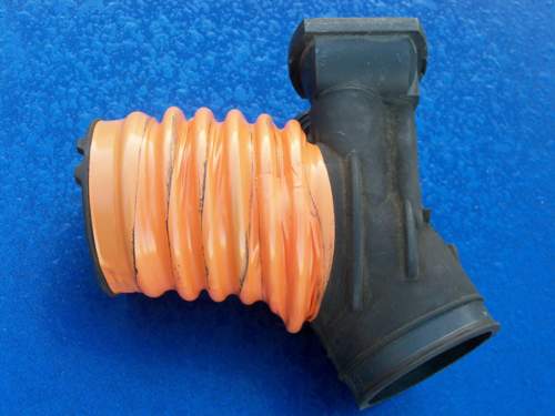

Wie wärs denn,wenn du den rissigen Schlauch am LMM zur Ansaugbrücke mal erneuerst......ich bezweifle,das der noch dicht ist.....so wie der neben dem Meßgerät schon am zerfallen ist.....

Den Schlauch kann man auch prima umwickeln . . . wenn man das richtige Klebeband hat . . . 😁
(PVC-Maler-Abdeckband)

Reparatur Ansaugschlauch
