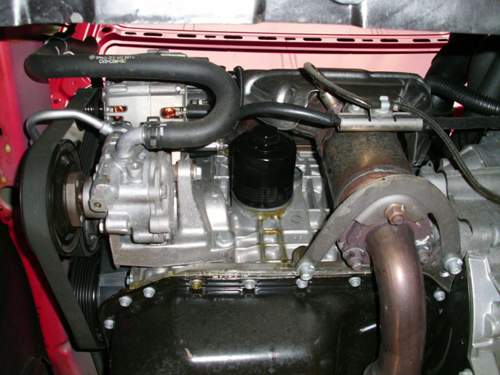

Hallo, habe leider keine Grube und keine Auffahrrampen, daher würde ich gerne das Motoröl am Wagen einer Freundin absaugen. Kommt man von oben an den Ölfilter ran? Und muss der tatsächlich mit 20NM angezogen werden und nicht, wie üblich, handfest?

Nen ruhigen, sicheren Stellplatz hätten wir. Hatte halt durch Zufall nach nem Tankstopp mit meiner Freundin den Ölzettel im Motorraum gesehen - war mit einfachen 10w-40, 2 Jahre her und knapp über 20 tkm gelaufen. Und die Gute hält den Wagen ganz schon auf Drehzahl... . Da sie klamm bei Kasse ist, wollte ich ihr den Wechsel halt einfach mal im Rahmen meiner derzeitigen Möglichkeiten anbieten, Hauptsache, die Brühe kommt zum größten Teil raus. Und dann werde ich zukünftig ohnehin jährlich bzw. alle 10 tkm wechseln bzw. es ihr ans Herz legen... . Frage wäre halt, ob man auch von oben an den Ölfilter kommt und auch von oben nen Drehmomentschlüssel ansetzen kann von der Bewegungsfreiheit her...
Beim 1,4 er mußt Du von unten ran, liegt so in der Mitte des Motor vorne. Evtl mit Spannband lösen, da schon sehr fest gesaugt sein kann. Fest zieh ich die mit der Hand.

Na das ist ja schade, somit hat sich das erstmal erledigt. Hätte das sonst mal eben fix am Rande einer Feier am Wochenende gemacht. Danke für den Hinweis!

Ist der 1,4 er von meinem Caddy. Da siehst Du den Ölfilter.
