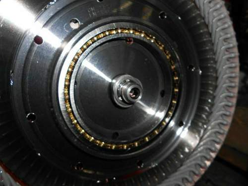

manchmal sinds auch nur schlecht konstruiert. wie bei den typischen lagerschäden Opel Ampera.
