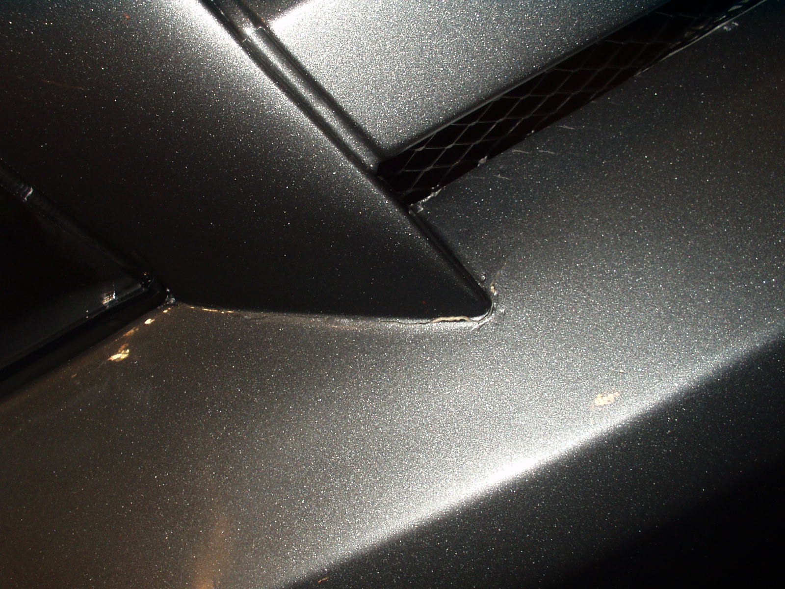

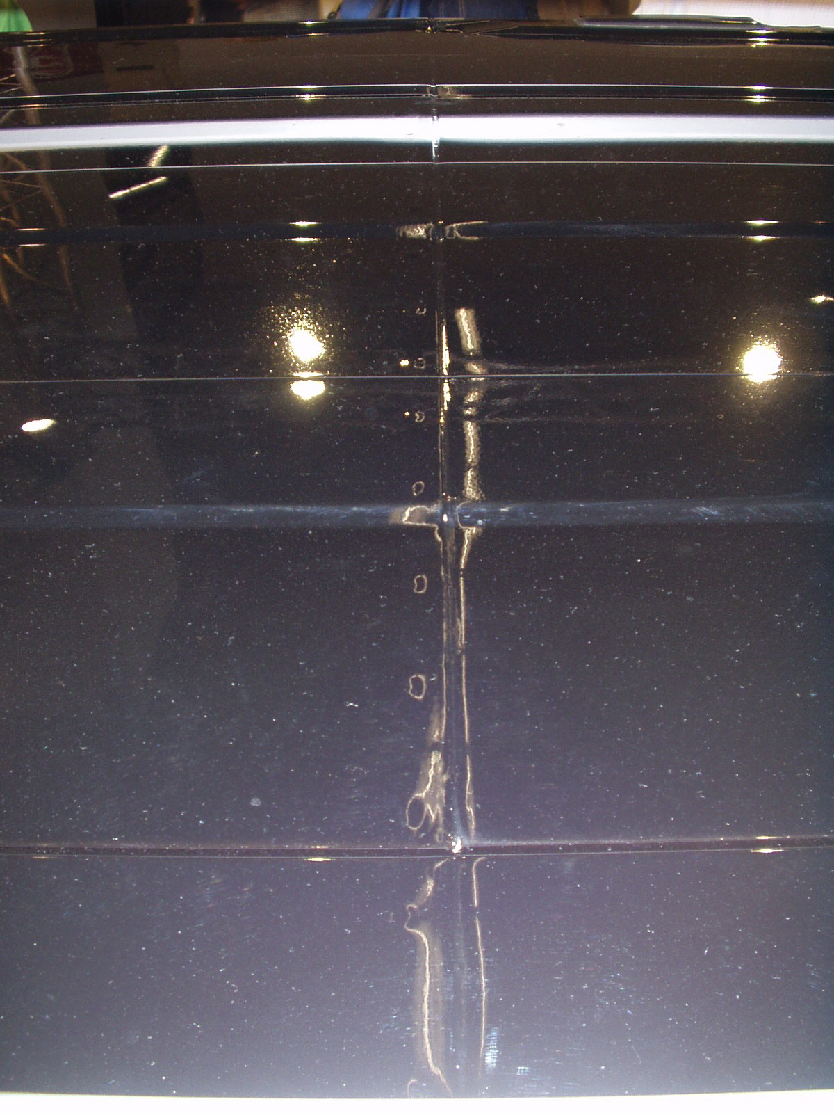

ich hab da ein paar details vom "landwind" auf der IAA fotografiert:
das ist die dachhaut auf höhe der hinteren sitzbank:
http://666kb.com/i/10s2qzanxih34.jpg
man beachte die spiegelung der reeling im dach:
http://666kb.com/i/10s2r16s2o740.JPG
detail des kunsstoffkühlergrills:
http://666kb.com/i/10s2r21cvlfcw.JPG
Gruß Andi
