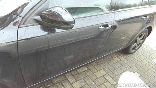

Moin. Habe in meiner Stadt so eine Art "russische Garagen". Die arbeiten aber nicht schwarz dort. Viele Leute gehen dahin, um z.b. sein Auto zu reparieren/lackieren. Nun hat mir dort ein Cousen von einem guten Bekanntem ein Angebot gemacht, eine ganze Seite für 300 Euro zu lackieren, weil ich ein Schlüsselkratzer habe. Fahrzeug Skoda Schwarz Metallic. Was meint ihr, soll ich das machen oder kommt mir die Farbe vielleicht nach paar Jahren hoch? Örtliche Lakiererei Angebote waren ca 1100 und 2200 Euro.

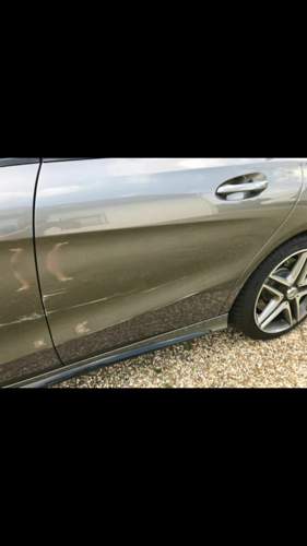

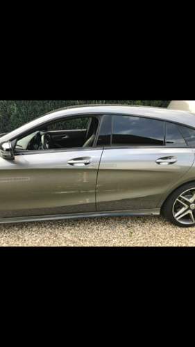

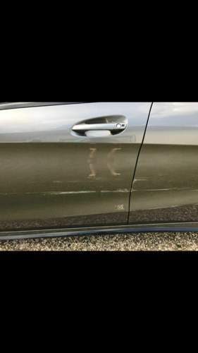

Themenstarteram 18. Februar 2018 um 13:40
hier paar Bilder
20180205-114107
20180205-114523
20180207-132730
Jepp...
da ist die ganze Seite betroffen. 300,- Euro ist aber einSchnäppchen.Wenn die nicht "schwarz" arbeiten,sollten die wohl dann auch eine Rechnung ausstellen. So bist du auf der sicheren Seite und kannst gegebenenfalls reklamieren.

Wenn alles wichtige abgebaut ist, muss die ganze Seite zuerst mit P1000 grob nass geschliffen werden und im Anschluss mit Pad und Schleifpaste angepadet werden, bis alles...was Lack bekommen soll...schön gleichmäßig matt ist.
Dann muss alles abgewaschen werden, mit Luft ausgeblasen werden und im Anschluss das ganze Auto zum lackieren angeklebt werden.
Um es vernünftig zu machen, geht schon eine gewisse Zeit ins Land.
Ist dann das Auto lackierfertig, kann der Ausführende sich um die Kratzer kümmern.
Sehen ziemlich tief aus, entweder ganz dünn spachteln und nach Trocknung vorsichtig nass schleifen...sollte aber einer machen, der das schon mal gemacht hat...
oder Kratzer nass raus schleifen und im Anschluss 2 Gänge füllern...trocknen ,nass verschleifen und lackieren.
