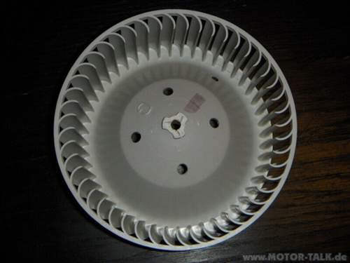

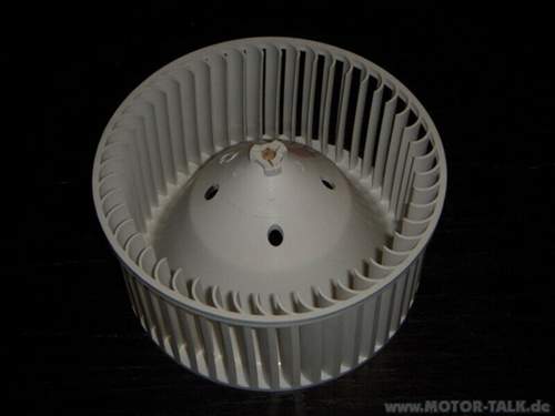

So sieht ein sauberer Lüfter aus 🙂

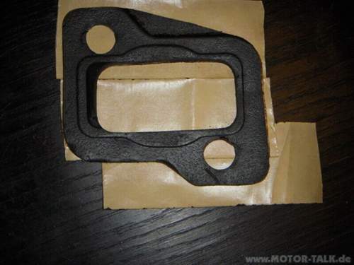

Und noch eine Frage. Hat hier jemand diese Dichtung (zwischen Klimakasten und Spritzwand) erneuert?
Habe das Muster vom alten Kasten. Bei VW wurde die nicht mehr gefunden. Ich denke es ist die Nummer 23a im Bild.
Von der Dichtung bräuchte ich die Teilenummer.
