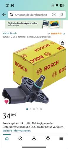

Ist diesee Saugrohrdrucksensor das richtige für mein Auto
VW Polo 4 (9N / 9N2 / 9N3)
Habe ein VW Polo 9N Baujahr 2006 1.2 12V Motorcode BME
Sensor
7 Antworten
Gebraucht wird die Teilenummer: 06B906051 für den Motor : BME !
Laut Bosch sind da 2 Teilenummern die du nehmen kannst !
Einmal Bosch 0261230031 oder Bosch 026123203B
Aber habe dir die OEM Teilenummer genannt damit kannst du einer von den Erstausrüstern nehmen! Kein billig Teil kaufen sonst weinst du weil da komische Dinge passieren!
@AvatarLight Als Alternative kannst du auch HELLA 6PP 009 400-261 Sensor nehmen! : https://www.amazon.de/6PP-009-400-261-Sensor-Ladedruck/dp/B00BNZZ3ZS

Ist der Sensor von Hella gut?
Ja super kannst einbauen !
Hella ist Erstausrüster
@polobuddy schrieb am 1. Mai 2025 um 15:51:31 Uhr:
Ich danke dir. Muss man beim Einbauen was beachten?
Plastikteile können brüchig sein also da vorsichtig. Und Stecker nicht mit Gewalt rausziehen.
Und die Schrauben nur mit 3 Nm anziehen.
