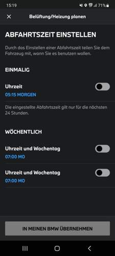

Zu Standheizung: Ich hab sie bei meinem drin. Wichtig zu wissen: Es gibt nicht mehr wie früher einen extra Schlüssel oder so dazu. Zum Steuerung muss man jedes Mal die besch... BMW App öffnen und hoffen das es funktioniert.
In der App kann man dann nur "Belüftung/Heizung starten" oder Abfahrszeiten hinterlegen.
Find ich jetzt nicht so toll, aber das Fzg aber auch erst seit April -> schauen wir mal im Winter.
Zu Laserlist: Das Licht ist schon top. Aber man blendet schon öfters mal den Gegenverkehr. Vor allem auf der Autobahn schalt ich die Automatik immer aus -> wenn die Leitplanke etwas höher ist erkennt das System die entgegenkommenden LKWs nicht und blendet diese voll. Ich versteh nicht warum es keinen AB Modus gibt, z.B. ab 130 das Hauptlicht nur nach rechts und die linke Fahrbahn ausblenden...
Da ich noch vom "alten" F36 komme, kann ich zum Laserlicht nichts sagen. Standheizung brauche ich nicht, weil mein Auto in der Garage steht. Aber das aktive Fahrwerkund den aktiven Tempomaten möchte ich nicht missen. Den Tempomaten nutze ich praktisch bei jeder Fahrt. Insbesondere im dichten Verkehr wie hier im Ruhrgebiet ist es wirklich eine sehr gute Investition.
@al3x-GolfII schrieb am 15. Juni 2023 um 09:11:10 Uhr:
Was heißt denn nur Abfahrtszeiten hinterlegen?
Was willst denn außer sofort starten oder einen Zeitplan noch programmieren?
Kannst du im Auto machen oder über die App. Die App hat gegenüber dem Display Key den Vorteil das man einfach mal kurz vorheizen kann...
Nur war bezogen auf das "Belüften/Heizung starten". Was macht er dann genau? Wann heizt er, wie lange, auf welche Temperatur, bzw. wann kühlt er?
Wenn die App vernünftig funktioniert ists das schon okay. Aber hatte auch schön öfters den Fall das ich die App öffne und mich zuerst wieder anmelden muss.
Früher hatte man halt einen Schlüssel, draufgedrückt, fertig.
Der Schlüssel funktioniert aber nur bis zu einer bestimmten Entfernung.
Er heizt 30 Minuten auf die im Fahrzeug eingestellte Temperatur. Bei Außentemperatur -10 Grad ist er aber nach 10-12 Minuten warm
Das Belüften läuft ebenfalls 30 Minuten ist aber wenig wirksam wenn er vorher in der prallen Sonne stand
