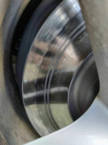

Mir ist heute aufgefallen das die vorderen bremsscheiben so aussehen.
Bei dem Wetter geht das ja schnell mit flugrost, aber der geht irgendwie nicht weg vom bremsen.
Hab zwar heut nur einmal versucht bei schnellerer Fahrt das mit bremsen ab zu kriegen aber ohne Erfolg.
Wenn ich mit dem Finger drüber gehe dann merk ich eine Erhöhung gegenüber der glatten Seite.
Hab erst 23000km runter, also soviel sind die Scheiben noch nicht gelaufen.
Ich hoffe ihr könnt mir da weiterhelfen.
Vordere bremsscheibe!

Hat nichts mit "Sinn ergeben" zu tun sondern ist halt Physik.
Der Kolben drückt mittig auf die Beläge, durch die Verwindung ist der Anpressdruck daher an den Rändern am niedrigsten.
Das was du dort siehst ist nen bisschen Oberflächenrost, das interessiert niemanden und ist vermutlich nach der nächsten stärkeren Bremsung weg.
So sieht so ziemlich jede Bremse im Winter bei wenig Nutzung aus.
Blanker Stahl rostet eben bei diesen Witterungen.

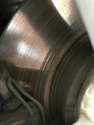

Meine sieht nach 35000km vorne so aus....
Da finde ich Deine aber viel besser !
S4-bremsscheibe-vorne
Das stimmt.
@Oliver986 schrieb am 21. Februar 2021 um 18:47:36 Uhr:
Da wird wohl ein Steinchen oder so im Belag sein..

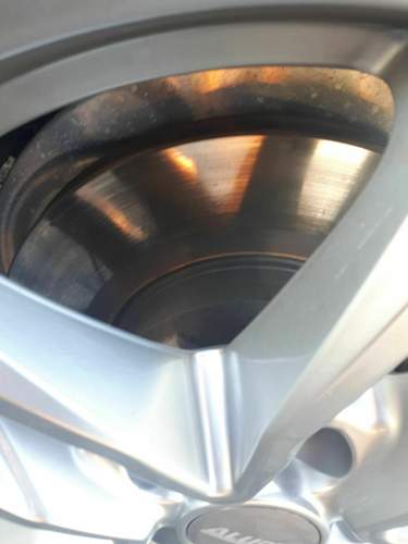

@dani510 schrieb am 19. Februar 2021 um 22:48:11 Uhr:
Die Bremsen beim a4 sehen bei mir ähnlich aus, nach 30tkm hab ich auch schon leichte riefen und Flugrost der sich hartnäckig hält. Das hatte ich beim A6 4F nie, auch wenn er Mal 2 Wochen stand haben die sich immer super frei gebremst. Besonders vorne im Inneren Bereich, gleiches Bild wie bei dir.
Nice, noch ein Umsteiger vom 4F. Ich finde man merkt den Klassenunterschied schon, auch wenn der B9 moderner ist...
