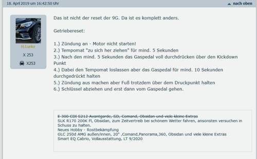

Translated to English (at the bottom). Hope this helps:
1) Zündung an - Motor nicht starten!
2.) Tempomat "zu sich her ziehen" für mind. 5 Sekunden
3.) Nach den mind. 5 Sekunden das Gaspedal voll durchdrücken über den Kickdown Punkt
4.) Dabei den Tempomat loslassen aber das Gaspedal für mind. 10 Sekunden durchgedrückt halten
5.) Zündung aus machen aber Fuß trotzdem über dem Druckpunkt halten
6.) Schlüssel abziehen und erst dann vom Gaspedal gehen.
1) Ignition on - do not start the engine!
2.) Cruise control "pull towards you" for at least 5 seconds
3.) After the min. 5 seconds press the accelerator pedal fully over the kickdown point.
4.) Release the cruise control but keep the accelerator pedal depressed for at least 10 seconds.
5.) Turn off the ignition but still keep your foot above the kickdown point.
6.) Remove the key and only then release the accelerator pedal.
Zu Punkt 6: Muss man die Übung dann dementsprechend mit Schlüssel machen? Oder kann man Punkt 6 bei Keyless weglassen?
ohne Schlüssel - Zündung aus.
PS: Ich mach anschließend die Fahrertüre auf. Dann geht u.A. Radio aus. Ob's nötig ist, weiss ich nicht.

Habe ich auch schon nachgefragt, nur WO?
Automatikgetriebe zurücksetzen
Schlüssel auf position 2 (nicht starten).Gaspedal bis ganz unten drücken und 5 sec. halten. ( Kick down Position)Schlüssel auf 0 "off" position (Schlüssel nicht wegziehen), Gaspedal los lassen.2 min. warten bis das System resetet ist.

@hester schrieb am 23. Juli 2021 um 19:18:34 Uhr:
Vielen Dank, endlich mal jemand der ohne Sprüche einfach nur die Frage beantwortet.
Bei keyless gehe ich davon aus: Schlüssel Position 2 =^ Startknopf 2x drücken (=Zündung an)?
@BassXs bitte bestätige ohne Sprüche, ob diese Variante bei der 9G Automatik funzt.

Vllt. hilft der Anhang.
Getriebereset
