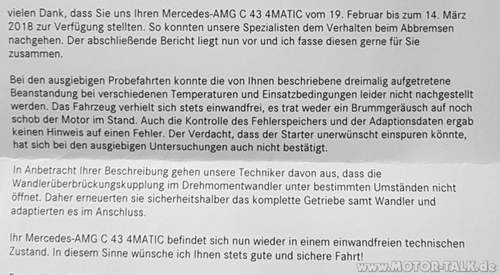

HalloLeute,
ich bin euch ja noch den Rest der Geschichte schuldig, im Anhang gerne zum Nachlesen der lapidare Bericht von Mercedes.
Das Fahrzeug war knapp 6 Wochen in Stuttgart zur Begutachtung und wurde dort wie man so schön sagt auf Herz und Nieren, also Motor und Antriebsstrang inkl. Getriebe geprüft.
Natürlich konnten, wie hätte es anders sein können, die mehrfach vorgekommenen Fehler nicht reproduziert werden, wie heißt es so schön, der Vorführeffekt...
Wenn man sich den Bericht so durchliest, könnte man meinen dass man dort für völlig verblödet gehalten wird, aber komisch genug...:-) Seit dem Austausch des mehr als merkwürdigen und lebensgefährlichen Getriebes läuft das Fahrzeug ohne Fehler!
Schöne Grüße in die Runde!
Dan
