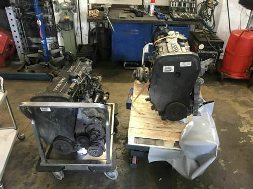

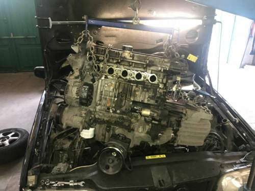

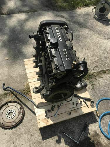

Ich hatte letzten Monat einen "ähnlichen" Kandidaten: horrender Ölverbrauch, keine Leistung, übles Ruckeln. Zylinder 5 9 bar oder so die anderen in Richtung 12.
Zündkerzen auch brutal verrusst nach kurzer Strecke. Ölverbrauch war jedoch bei ca 1l pro 300km ... hat auch bei jedem Gasstoß noch eine schöne blaue Wolke rausgepustet.
Motor wurde ersetzt, den alten aus Neugier aufgemacht. Die Laufbahnen waren hinüber da war eine krasse "Stufe" drin, Kolbenringe ebenso fritte. Kopf war erstaunlich gut. Laufleistung ca 220.000km.
