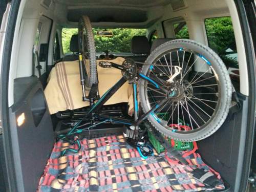

Wir haben den 7 Sitzer, wenn die dritte Bank draußen ist gehen Fahrräder rein, wobei es komfortabeler wird, wenn der Sitz oder die beiden Sitze der zweiten Reihe ebenfalls draußen sind.

Matratze geht nach Ausbau der Sitze rein. Dritte Reihe geht alleine auszubauen, muss aber nicht sein, ist schon unhandlich ... Zweite ist gar kein Thema und dann ist irre viel Platz drinnen. Stöbert mal ein bisschen im Forum, was einige hier in ihre Caddys gebaut haben ist echt beeindruckend.

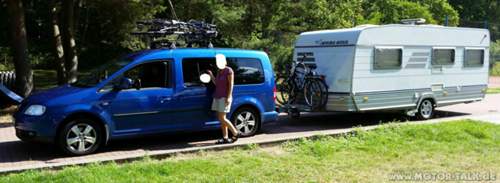

Wir hatten uns vor 2 Jahren einen gebrauchten Dachlift von Unitec (heute Fischer) gekauft und sind recht zurieden damit. Man benötigt zusätzlich einen Dachträger, welchen wir uns auch gebraucht zugelegt haben.
Man kann damit zwei Fahrräder liegend transportieren und benötigt somit keinen Tritt oder Leiter. Die Fahrräder schnallt man an die Trageeinheit am Boden an und hängt dann später zu zweit (je nach Gewicht der Fahrräder besser zu dritt) die Trageeinheit in den Grundträger ein und verriegelt die Fuhre.
Anbei auch die Bedienungsanleitung.
Anbei ein Bild mit Wohnwagen vor der Heimfahrt vom Sommerurlaub 2015.

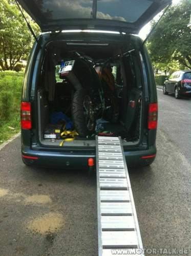

also in meinen kurzen passt sogar mein Moped😁😁
Img-0792
Img-0791
definitiv primagutes Raumangebot(+Dachbox+Fahrradträger noch besser).
