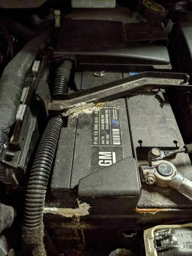

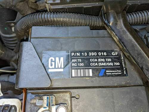

Mein Zafira ist nun fast 4 Jahre jung und die 12V 70AH GM Batterie hat trotz nachladen nur noch um die 11.8V. Da ich mir nicht sicher bin damit zuverlässig über den Winter zu kommen, plane ich eine neue einbauen zu lassen. Nun habe ich meinen Opel Händler um ein Angebot gebeten, dass mit 225€ brutto nur für die Batterie doch erschreckend hoch ausfällt. Zudem steht im Angebot Aftermarked 65. Meine Nachfrage ob es sich um eine normale oder AGM Batterie handle, hieß es, es wäre eine AGM Batterie verbaut. Da ich aber den 1.4T Automatik ohne StartStop habe verwundert mich diese Aussage.
Anbei habe ich mal ein Foto der Batterie gemacht worauf ich nichts von AGM lese. Weiß jemand ob dies eine AGM ist ? Ist zudem 70AH für den kleinen 1.4er Motor nicht auch etwas groß und man könnte so 60Ah nehmen ? Ich fahre eher Kurzstrecke und Gewicht würde ich auch sparen. Wenn ich nun im Internet schaue, kosten 70AH um die 70-80€, AGM um die 100€ von Markenfirmen wie Varta. Ist das nicht alles bisschen zu happig ?

@blob787 schrieb am 24. August 2021 um 23:25:39 Uhr:
Das ist keine AGM Batterie.
Wie schon Kodiac2 schreibt, muss AGM draufstehen. Mein 1.4 mit S/S hatte 80AH.

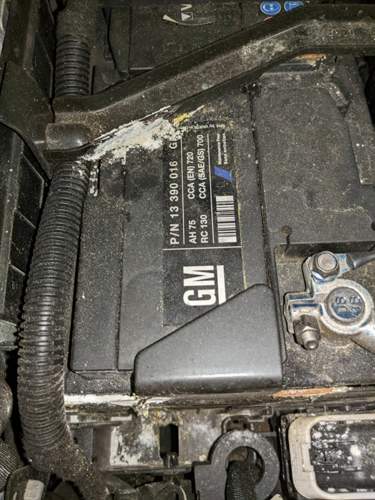

Die Batterie unseres Zafira C weist darauf interessantes weißes Pulver auf.
Kann ich die Batterie erstmal weiter nutzen bis die Leistung fehlt oder muss ich sofort eine neue besorgen?
Bisher gibt es keine Probleme.

Es müßte mal geschaut werden woher diese weiße Oxidation kommt, ob von Säureaustritt oder ob es nur das Scheibenwischwasser ist was sich dort ansammelt und trocknet, weil das leider beim Zafira teilweise über die Batterie abläuft. Der obere Bügel ist nur mit der einen Mutter gesichert. Mal abschrauben und drunter schaun. Das vordere Blech nur gesteckt.
Da auf dem Bild keine Laufspuren von Flüssigkeiten ( an der Batterie ) zu sehen sind, würden ich mal ganz grob auf ein gerissenes Gehäuse tippen.
> > Säureaustritt.
Tritt zwar bevorzugt an den Polen auf, das Gehäuse kann aber sicher auch an anderen Stellen kaputt gehen / reißen.
Sehe ich (leider) auch so. Da ist wohl eine neue angebracht.

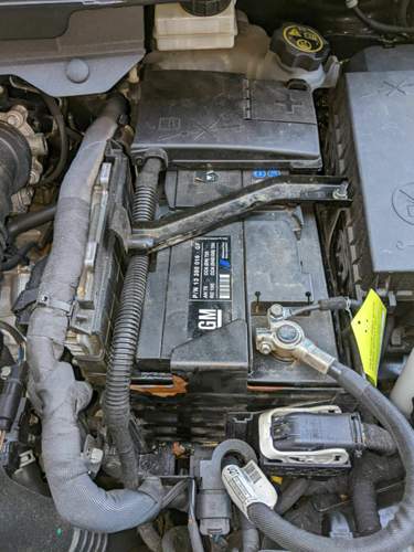

Ich habe die Batterie einmal abgesaugt und die betroffenen Metallteile gereinigt und eingeölt in der Hoffnung, der Oxidation es etwas schwerer zu machen.
Die Pole sind sauber.
Es scheint von unter der Abdeckung auf der der GM Aufkleber ist zu kommen.
Ich habe ein Ladegerät und werde die Batterie mal laden und sehen was passiert.
Zur Not besorge ich im Fall der Fälle eine neue Batterie.
Beim Zafira muss diese nicht angelernt werden etc. oder?

Keine anlernen nötig, nur die elektrischen Scheibenheber melden sich zum justieren
