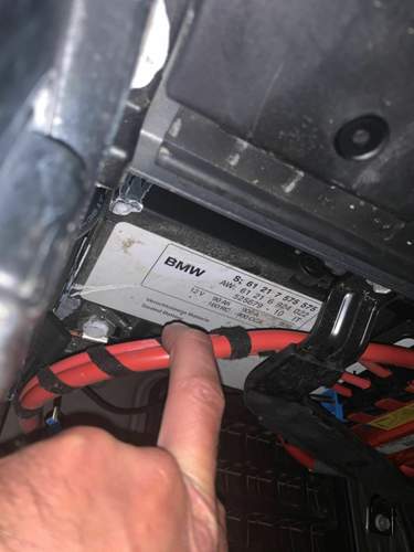

Hallo Freunde,
Brauche eine neue Batterie, leider weis ich nicht ob das eine normale ist oder
einee AGM? Siehe Foto...
E91 325d Bj 12/2009

AGM - guckst du mit der Nr. bei google ...
Hab beide Nummern eingegeben, finde Nix.
Welche Batterie muss ich kaufen? Die gleiche mit 90 ah finde ich nicht.
Schwarz bei BMW = AGM
Bei dem BJ sowieso.
Ok also ist es eine AGM.
Die Orginal eingebaute hat 90 Ah, muss ich genau das selbe nehmen oder kann ich eine mit 95 AH nehmen
Geht natürlich auch.

Batterietausch registrieren nicht vergessen. Sollte man machen.
Die originale BMW ist von Exide 90Ah.
Finde keine 90Ah von Exide. Es gibt 95Ah von Exide.
Die 95Ah von Exide kann ich nehmen und muss zusätzlich registrieren lassen richtig?
Kannste du! Man sollte der Autoelektronik nach dem Wechsel, z.B. mit Carly, mitteilen, dass eine neue/andere Batterie verbaut wurde- damit das Ladeverhalten angepasst werden kann. (Geht aber auch ohne ...)

Nach einem Fachartikel den ich gelesen habe, lernt sich die Batterie auf den ersten KM selber an, sofern man diesselbe einbaut, was Werte und Typ, hier AGM, angeht.
Das ist Unsinn. Richtige Vorgehensweise ist wie immer in newtis erläutert. Anlernen tut sich da von selbst nichts ,der IBS braucht die Info dass eine neue Batterie verbaut ist ,evtl eine Registrierung falls eine andere Stärke verbaut wird als vorher.Und bei ner AGM ist nun mal ne IBS mit verbaut soweit mir bekannt.

Ja es geht auch ohne Registrierung ,die Batterie ist dann eben schnell wieder defekt wegen nicht angepasster Ladezyklen oder so. .
Was @robertx66 schreibt ist absolut korrekt, der IBS kann zwar Lade.und Entladungsströme erkennen wie auch die Spannung und den Ladezustand aber nicht welche Kapazität die Batterie aufgrund der Alterung noch hat und kann seiner Aufgabe nur verlässlich nachkommen wenn der Batterietausch registriert wird .
Falls gleichzeitig eine andere Kapazität verbaut wird ist zusätzlich eine entsprechende Codierung erforderlich .
Es wird leider immer wieder die These aufgestellt das beides nicht erforderlich ist und es auch schon mehrfach so gehandhabt wurde aber oben genannte Vorgehensweise ist Hersteller Vorgabe und ( Sorry) anderslautende Aussagen bassieren auf weit verbreitetem Halbwissen und hier muss einfach jeder für sich entscheiden welchen Weg er geht. 😉
Mfg Mario
Kann ich es mit der App Carly registrieren oder muss ich zum Freundlichen?
