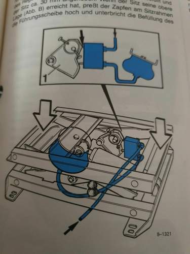

Hallo Zusammen,
bei meinem luftgefederten Beifahrersitz tropft Öl aus dem Schalter für die Sitzhöhenverstellung.
Was ist da faul?
Wie komme ich das Sitzpolster ab um an das Innenleben zu gelangen?
Der Sitz hat eine Sitzauflagenverstellung.

Die Kurvenscheibe hat auf dem Bolzen ca. 1 mm Spiel, das Schnellabsenkventil fehlt offensichtlich denn die eine Leitung vom Verteiler hat eine M12x1,5 Überwurfmutter dran, womit der Sitz vermutlich am System angeschlossen war und die andere ist abgeschnitten worden.
Das Höhenregulierventil hat 3 Anschlüsse, 1x zur Luftfeder und die beiden anderen enden im Verteiler.
Ich konnte noch nicht testen, da mein Werkstattkompressor auch noch repariert werden muss und nicht läuft.
Ich habe mal den Pneumatikplan so skizziert wie ich alles vorgefunden habe.
Wie oder wo entweicht die Luft wenn sich die Luftfeder entleert durch absteigen vom Sitz?
1
2
Ich bin jetzt überhaupt nicht sicher, aber ich würde auf das Fragezeichen tippen, wenn der Block keine Entlüftug hat.
Habe heute mal mit Adapter Luft drauf gegeben und den Sitz getestet. Die Leitung mit dem Fragezeichen ist die Entlüftung.
Die Einstellung der Anschläge in der Kurvenscheibe wich stark vom Originalmaß ab. Der Betätigungsbolzen hat 6 mm Durchmesser und war mit einem Stück PE-Rohr versehen so dass er 8 mm Durchmesser hatte.
Das o. g. Spiel der Kurvenscheibe war nur das Kippspiel, die Bohrung selbst hat nur 0,1 mm Spiel zum Bolzen.
Der Verteiler ist m. E. im eigentlichen Sinne ja kein Verteiler. Wenn ich es richtig sehe wird auf der einen Seite die Luft zugeführt und auf der anderen Seite die Luft abgeführt. Oder befinden sich noch Ventile dort drin?
Wo war der Verteiler original montiert? Bei mir lag er lose in der Sitzkonsole. Die Schläuche vom Verteiler zum Regulierventil erscheinen mir auch sehr lang.
Ich habe schon die VOSS-Kataloge nach Lösewerkzeug (wie bei FESTO) für die beiden äusseren blauen Winkelverschraubungen durchsucht aber nichts gefunden. Soll heißen gibts ein Lösewerkzeug hierzu?
Die Einstellung des Federwegs von 30 mm wie o. g. , wie wird die beschrieben? Bei leerem Sitzgestell oder mit einer bestimmten Last?

Ich habe das Maß von 30 mm jetzt so wie in der Anleitung beschrieben eingestellt.
Das Federmodul steht auf der Erde und wenn ich mich drauf stelle hebt es sich um die 30 mm aus.
Wenn die Last genommen wird, dann fährt es erst noch bis zum Anschlag nach oben und sinkt dann ab.
Vermutlich fährt es bis zum Anschlag weil das Gewicht des eigentlichen Sitzes fehlt.
An den o. g. Verbindern sind die Leitungen mit Kunststoff-Überwurfmuttern angeschraubt. Das hat man erst nach dem reinigen wirklich sehen können.
Der Verteiler ist m. E. die "Übergabestelle" vom Fahrerhaus zum Sitz, denn es sind keinerlei Ventile drin enthalten.
