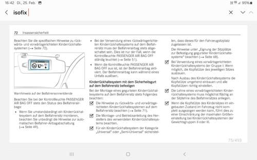

Gibt es eine Möglichkeit das isofix für den Beifahrersitz nachzurüsten?
1 Antworten
Also bei unserem E53 Cabrio und E400 T gibt es auf dem Beifahrersitz kein Isofix.
Die Enkelin knapp 4järig möchte vorne im Cabrio Sitzen.
Zu Mercedes, Isofix umbau gibt es keinen für den Beifahrersitz, aber Kindersitze die mit dem 3-Punkt-Fahrzeuggurt gesichert werden.
Habe diesen Sitz bei MB gekauft. AMG Kindersitz KIDFIX, M i-SIZE
LG Brummbär
