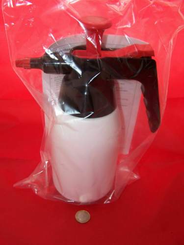

Ich nehme Benzin das ich mit ner Bremsenreinigerflasche apliziere.
Mir dem Pumpzerstäuber lässt sich ein ganz genauer, treffsicherer Strahl einstellen.

Ich hab halt meinen Verbrauch von BR immer weiter auf die ganz hartnäckigen Fälle beschränkt.
Verdünnter Motorradreiniger im Pumpsprüher tuts in den meisten Fällen, manchmal genügt sogar Spülmittel, verdünnt, im........Pumpsprüher.

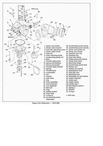

Danke für diesen Hinweis. Nehmen wir an die Dichtung ist kaputt, wie hoch wäre der Aufwand, das allein wieder zu reparieren.? Welche Kosten muss ich hier auf mich nehmen??
Orginal Sportster Ironhead? ....... mit welchem S&S Vergaser.....?
G SM
EDIT:
47 & 17........das sind die Bösen.......sollte in 'ner Stunde erledigt sein.....
Carb-xl
Und die Flächen, wo die Dichtungen ansetzen schön sauber machen, aber ohne Material abzutragen.
Feine Stahlwolle geht geht ganz gut.
