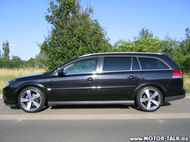

Ich kann dir nur ein bisschen helfen, hier habe ich ein Link wo ich dir einen Vectra Caravan mit 30/30 Eibach Federn zeigen kann der die 10mm Unterlagen von Irmscher an der Hinterachse drin hat.
Eibach ist das gleiche wie Irmscher, man kann es auch gut auf der Irmscher Seite im Teilegutachten nachlesen.
Denn dort steht als Hersteller auch Eibach drin.
Ich würde dir auch empfehlen das Eibach Fahrwerk zu kaufen!
Allein bei den Federn bezahlt man bei Irmscher um die 300 und die Eibach kosten nur um die 150.... Bei Irmscher bezahlt man nur den Namen!😉
Vectra Caravan mit 10mm Unterlagen an der HA!
Gruß Janer110680

sieht ja gut aus beim caravan , hoffendlich auch beim gts
danke für den link
Gruß Christian
