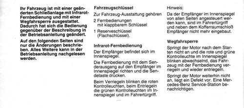

Für alle, die's interessiert - in der alten Betriebsanleitung und dem Zusatzheft (Stand 1.10.94, offenbar also eine Aktualisierung, bei der auch bereits der Empfänger in den Innenspiegel gewandert ist) gibt's zwei einschlägige Seiten, siehe Anhang.
Michael

Für mich hilfreich war sein Hinweis, daß man mit dem IR-Schlüssel genau "zielen" müsse: der ausgeklappte Schlüssel-"Bart" muß auf den Empfänger zeigen. 😎
Ich hatte den Fehler gemacht, den Schlüssel immer im 45-Grad-Winkel zu halten, sodaß die Ecke mit der roten Zelle auf den Empfänger zeigte 🙄. Man merkt tatsächlich den Unterschied.
