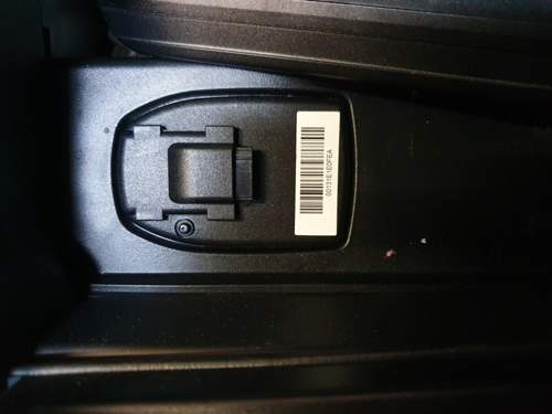

Also es geht um einen S204 Bj 12/2008 also Vormopf, verbaut ist ein Audio 50 APS also das kleine Navi. In der Mittelkonsole befindet sich eine Aufnahmeschale (siehe Foto).

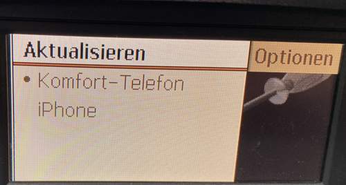

Ich muss jedes mal wenn ich ins Auto steige unter Sys --> Bluetooth --> Geräteliste mein Iphone neu auswählen da immer Komfort Telefon ausgewählt ist. Ich nehme an dass damit das nicht vorhandene Telefon in der Aufnahmeschale gemeint ist.
Gibts da irgendeine Möglichkeit das zu ändern?

Zu Punkt 1: Ich hatte ebenfalls vor längerer Zeit dieses Problem da mein gestecktes V4 Cradle in der Mittelkonsole nur bis einschließlich Samsung S6 RSAP unterstützt.
Versuche als erstes in der Mittelkonsole nur die Aufnahmeschale so wie die aussieht von einem Nokia 6310 (i) zu entfernen.

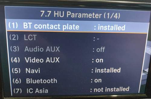

Wenn das nicht den gewünschten Erfolg bringt, setze in dem APS50 in dem Engineering Menü die "BT contact plate" auf "not installed". Danach musst du nach einem APS50 Neustart nicht mehr jedesmal dein IPhone oder andere bereits gekoppelte Smartphones neu auswählen. Es verbindet sich dann immer das zuerst gefundene bereits gekoppelte Telefone.
Da ich ein Comand NTG 4 verbaut habe, kann ich dir leider kein Bild von dem passenden APS50 Menü einstellen. Aber grundsätzlich sind diese Engineering Menüs mit anders angeordneten Codierpunkten auch in dem APS50 vorhanden.

Zum anderen Problem:
Im "Engineering Menu" (telefon rot + 1 + # für min 5 sek gedrückt halten) die BT-Contact Plate auf "not installed" setzen.
Dann wird nur noch dein iphone angezeigt.
