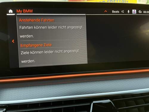

wieder das leidige Thema … aus der BMW App kann das Ziel ans Auto noch versendet werden, es kommt aber nicht im Fahrzeug an. Angemeldet bin ich, Restarts im Auto ebenso durchgeführt.
Kann jemand helfen?

Noch mal zur Klarstellung: das Teilen auf dem Smartphone von Maps zu BMW App funktioniert bei mir auch sehr gut. Die Übertragung ins Auto ist das Problem…
Ich würde mal das IDrive rebooten…
iDrive rebooten = 30 sek. Radio-Lautstärkenregler drücken. Korrekt?
Ja, genau.
@rafko Du musst das dein Profil im Auto löschen und danach wieder koppeln (QR-Code).
Achte das du auswählst, dass es bereits ein Profil für das Auto gibt.
Bei wir damit das Problem erledigt.
Leider wird nur ein Teil wieder hergestellt. Die größten „Lücken“ war bei den Assistenten, Sitze und Favoritentasten.
