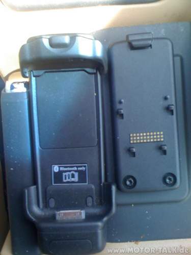

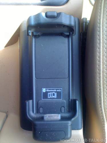

Hallo
nach 2,5 Jahren und 170 000 km Signum fahren, fast ohne Mängel, ohne Liegenbleiben und sonstigen Problemen
habe ich mich als Nochfolger für einen Volvo V70 entschieden.
Aus dem Grunde verkaufe ich meine Ladeschale für`s Iphone 3G und 3GS.
Die Ladeschale passt in die Aufnahme der Mittelkonsole.
Bei Interesse bitte PN an mich.
Iphone-22052010-041
Iphone-22052010-044
