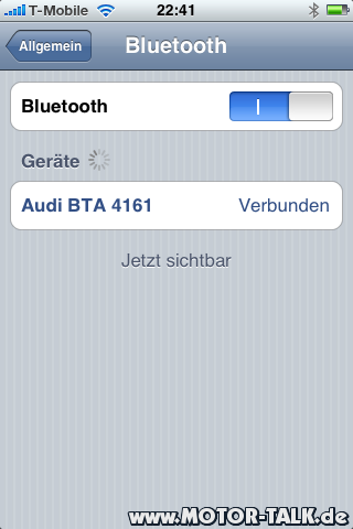

Natürlich hat das 3g Bluetooth, schau mal unter Einstellungen > Allgemein > Bluetooth
hab schon gefunden, danke...

Hallo special85,
wie bekommts Du das hin, dass bei Dir im Display "IPHONE" angezeigt wird?
Bei mir steht da nix drin.
Wir wissen auch nicht, wie er das hinbekommen hat ... technisch eigentlich unmöglich ...
Hmmm?
Will er uns das denn nicht verraten?
