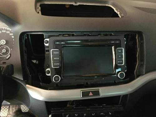

habe in der Zwischenzeit über die Kleinanzeigen-Bucht ein Samsung Tab 3 8.0 LTE erworben.
Da nur die Android Tablets z.B. von Samung über einen Chip verfügen, die auch die Telefonie zulassen, somit ist meine Telefonnummer auch mit Navigation über die Zweitkarte noch mit der Freisprecheinrichtung verbunden 🙂
Nach langer Recherche, wie ich das Tablet in das Ablagefach befestige, bin ich auf einen Hersteller gestoßen, der Flache Klapphalterungen für Tablets anbietet.
Habe mich für diese Halterung entschieden, da ich somit den Halter auch zur Not noch für eine Kopfstützen Halterung vom Hersteller verwendet kann. Das einzige Manko ist hier, das der Klemmhalter für das Tablet etwas dick ist, die iPad Variante ich schmaler.
Dadurch musste ich den Halter etwas anpassen, ich habe also die Klemmen, die Über das Tablet gehen, so weit wie möglich gekürzt und bei der Klapphalterung auch noch etwas "Höhe" raus genommen.
Evtl wäre diese Halterung noch etwas dünner, in Verbindung mit einer dünnen VESA Tablethalterung.
Aber das System passt so auch bis auf den letzten Millimeter in das Ablagefach, also bleibt es so 🙂
Die Mittelkonsole habe ich nach diesem Video ausgebaut, dafür hab ich mir auch die Keile besorgt, sicher ist sicher 🙂
Hat sonst alles Super gepasst, Strom habe ich mir von der 12Volt Buchse hinter der Mittelarmlehne abgezwackt, da diese leicht mit zwei Schrauben abgebaut werden konnte und anschließend einfach ein Adapter bauen und anschließen .)
Als Navigationssoftware habe ich Garmin Navigon verwendet, zum einen, weil Navigon als Telekom Kunde kostenfrei ist und zum anderen, da es nach meiner Kenntnis das einzige System mit HFP-Verbindung ist. Bei A2DP habe ich das Problem, das das Radio anschließend im Bluetooth-Wiedergabemodus bleibt und nicht wieder zurückschaltet.
Um aber diese HFP-Verbindung Nutzen zu können, mus bei der Telekom-Select-Version noch das Sprach & FUN Paket erworben werden, sonst gibt es die Sprachausgabe nicht über Bluetooth HFP, der Menüpunkt fehlt sonst.
Sonst wäre ich glaube eher bei Sygic gelandet, aber die machen leider nur A2DP
Ich hoffe das ich den Einbau etwas rüber bringen konnte.
