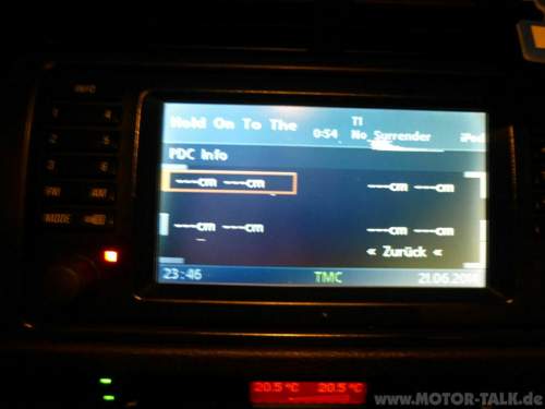

Hier nochmal das Bild PDC 16:9 Monitor, die Anordnung im Monitor entsprechen der Anordnung/Sicht der PDC Sensoren.

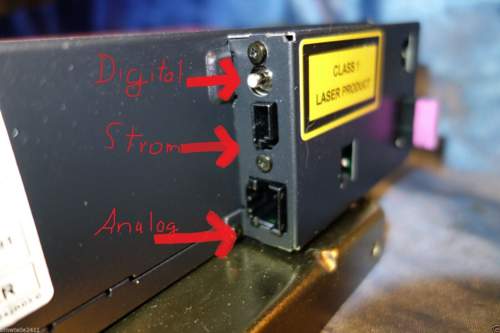

Mein Fahrzeug ist ein X5 E53 4.8is EZ 06/04 mit DSP, u.a. mit Standheizung ThermoTopC mit T90, usw..
Ist es jetzt so, das ich dafür keinen DICE Adapter mehr zusätzlich brauche? - Also nur den KCA-420i und das Intravee II?
Bei meinem E38 damals mit DSP war das noch so, das man das DICE benötigte.
Sorry, wenn die Frage dämlich ist, aber ich möchte nur sicher gehen.
Danke für Euer Verständnis und die Hilfe!
Gruß, Mario
Servus, also bei mir ist das CP600 und das Intravee ohne Konverter gelaufen.
Liegt nämlich daran, dass die Signale nicht mehr Digital in den Verstärker kommen sondern wieder Analog.
Es wird erst im Verstärker wieder in Digital umgewandelt.
Viele Hersteller erzählen so bald man DSP hat auch einen Konverter braucht, ist nur Geldmacherei.
Kann Dir nicht genau das Datum sagen ab wann BMW wieder auf Analog umgestellt hat.
Das ganze kann man aber auch am CD Wechsler sehen. Wenn da nur normale Kabel abgehen dann ist es Analog und geht das Digital davon weg, dann könnte es sein das Du ein Konverter brauchst da dann dein Verstärker rein Digital ist.
Und nachkaufen kann man den Konverter ja auch noch, deshalb erst mal keinen kaufe und Geld sparen.
Hier ein Bild von meinem CD Wechsler mit Digital und Analog Anschluss.
Der konnte halt beide Signale Senden.
Gruß Scheid
