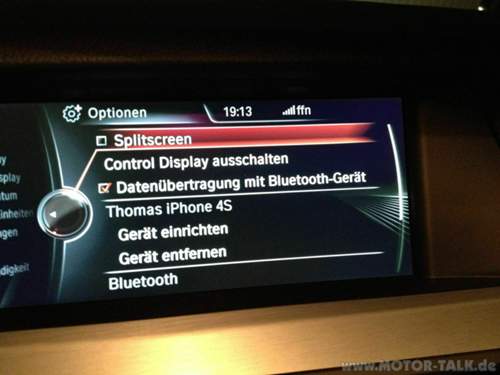

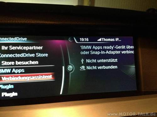

Ich habe inzwischen alles gedrückt, was zu drücken ist. Geht nicht!
IPhone 4S
Bluetooth verbunden, Hotspot aktiviert, iOS 8.1.1
NBT von 2012
CD aktiv
Seltsam ist, dass CD ohne mein Handy keine Verbindung aufbaut. Ich dachte, dass das über die integrierte SIM läuft. Bei mir offensichtlich nicht.
Hab mal zwei Fotos gemacht. Vielleicht hilfts ja. Neben den "Empfangsbalken" sollte eigentlich die Weltkugel mit den Pfeilen kommen. Kommt aber nicht...

In keiner Konstellation zwischen iPhone, Fahrzeug, Verbindungsart konnte ich den Menüpunkt "Datenübertragung" finden und aktivieren. Ich weiß aber, dass dieser vor 2-3 Jahren bei mir im CIC vorhanden war. Zu diesem Zeitpunkt war ja ConnectedDrive auch schon vorhanden und aktiv. Warum es jetzt nicht mehr geht verstehe ich nicht.
